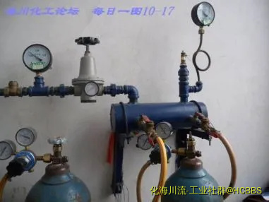

[已解决] 气瓶充装现场,左侧为氧气瓶,右侧为氩气瓶隐患查找
808 |4
1.安全阀不能直接排放到现场环境
2.充气阀距离太近,阀门下的表指示回零,应该坏了
3.两瓶同时充装不安全
4.氧气瓶上的表也应有检定合格证
5.右侧瓶子一个胶管没有固定,一个胶管用铁丝固定,影响使用年限
发表于 2023-8-3 16:38:56
当前内容由会员用户名 千年老妖! 发布!权益归其或其声明的所有人所有 仅代表其个人观点, 仅供个人学习、研究之用。
liwmagicVIP会员 VIP会员 | 显示全部楼层       最后访问IP福建省
1. 安全阀不能直接排放到现场环境,可能会造成气体泄漏、氧气过度浓缩等安全问题。
2. 充气阀距离太近,阀门下的表指示回零,可能是因为充气阀与阀门之间存在泄漏或损坏情况。
3. 两瓶同时充装不安全,可能会导致混淆氧气和氩气瓶的使用或者出现气体交叉污染的风险。
4. 氧气瓶上的表应该有检定合格证,确保仪器表的准确性和可靠性。
5. 右侧瓶子一个胶管没有固定,一个胶管用铁丝固定,可能会影响胶管的使用寿命,并可能导致气体泄漏或其他安全隐患。
发表于 2023-8-3 18:39:10
这个不应该是“气瓶充装”吧,应该是一个“气瓶供气系统”吧。
除照片不清晰外,基本没啥不合适的吧。
供参考。
