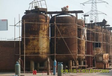

[已解决] 工厂的检修现场隐患查找

1、脚手架无扫地杆、脚手架立杆无底座、脚手架未设置剪刀撑、无安全网;
2、脚手架附近没有警示标志、警示语;
3、脚手板不符要求,未铺满及固定
4、脚手架没有与建筑物可靠连接;
5、顶层的脚手架护栏应形成封闭结构;
6、登高作业未系安全带;
7、气瓶间距不足,距离施工地点距离不足;
8、 气瓶上缺少防震圈,气瓶立放未固定;
9、罐体处于高压线下,距离不合要求;
10、无安全监护人;
11、无消防器材;

1. 工人没有佩戴安全帽;2. 工作区域未设置防护栏杆;3. 电缆敷设不规范,存在绊倒风险;4. 机械设备操作人员未经岗前培训;5. 储存化学品的场地未进行防火隔离;6. 规定的安全疏散通道被堵塞或封闭;7. 消防设备和应急照明设备没有定期检查和维护;8. 未按规定进行消防演练和培训;9. 操作人员未经岗位安全教育和培训。

现场有灭火器

高压输电塔离的这么近么
