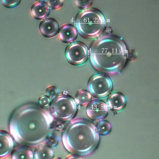

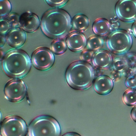

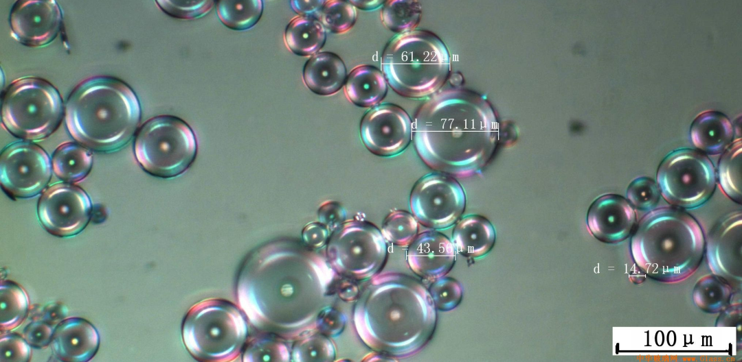

中空玻璃微珠(hollow glass microspheres)是一种高性能的新型材料,它是由硼硅酸盐玻璃材料制成的微小球状颗粒,其内部为中空结构,即球体的外壳是实心的,而内部是空心的。直径大约位于10微米~250微米,壁厚可控制在1微米~2微米,薄壁中空结构的特殊结构使其具备优异的性能,堆积密度可以达到0.1 kg/升~0.7 kg/升。
