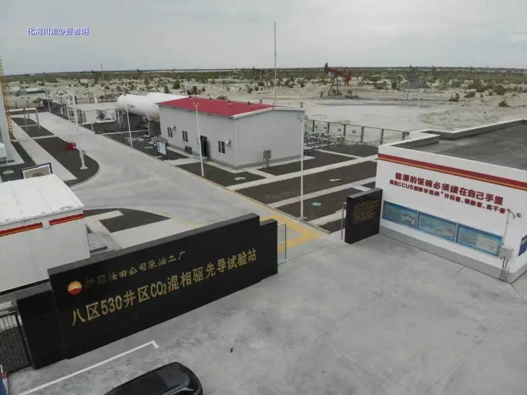

近日,中石油克拉玛依油田八区530井区东部克下组砾岩油藏二氧化碳混相驱先导试验地面工二氧化碳注入单元投产试运

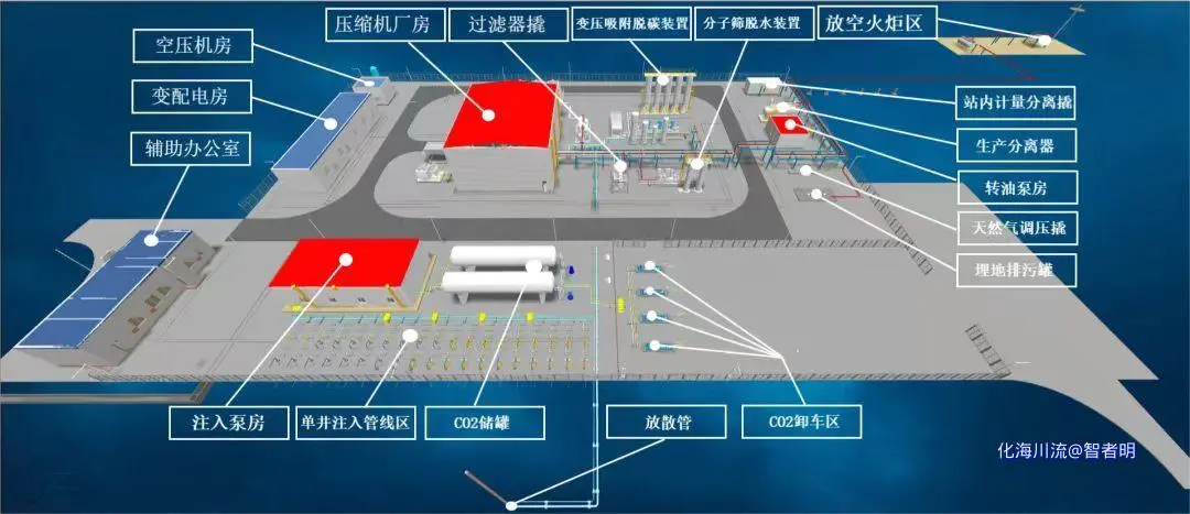

新疆油田百万吨级CCUS示范项目的先导试验项目,包括:CO₂先导试验站1座,包括集油、计量及外输、伴生气回收、CO₂回收、增压、液化及配注等模块,CO₂注入规模10万吨/年。项目投产后,八区530井区克下组油藏采收率预测提高20%以上。先导试验站采用“井口—计量站—先导试验站—处理站”三级布站方式,预计年封存减排二氧化碳7万吨,相当于每年种7万棵树,5万辆汽车停驶一年。

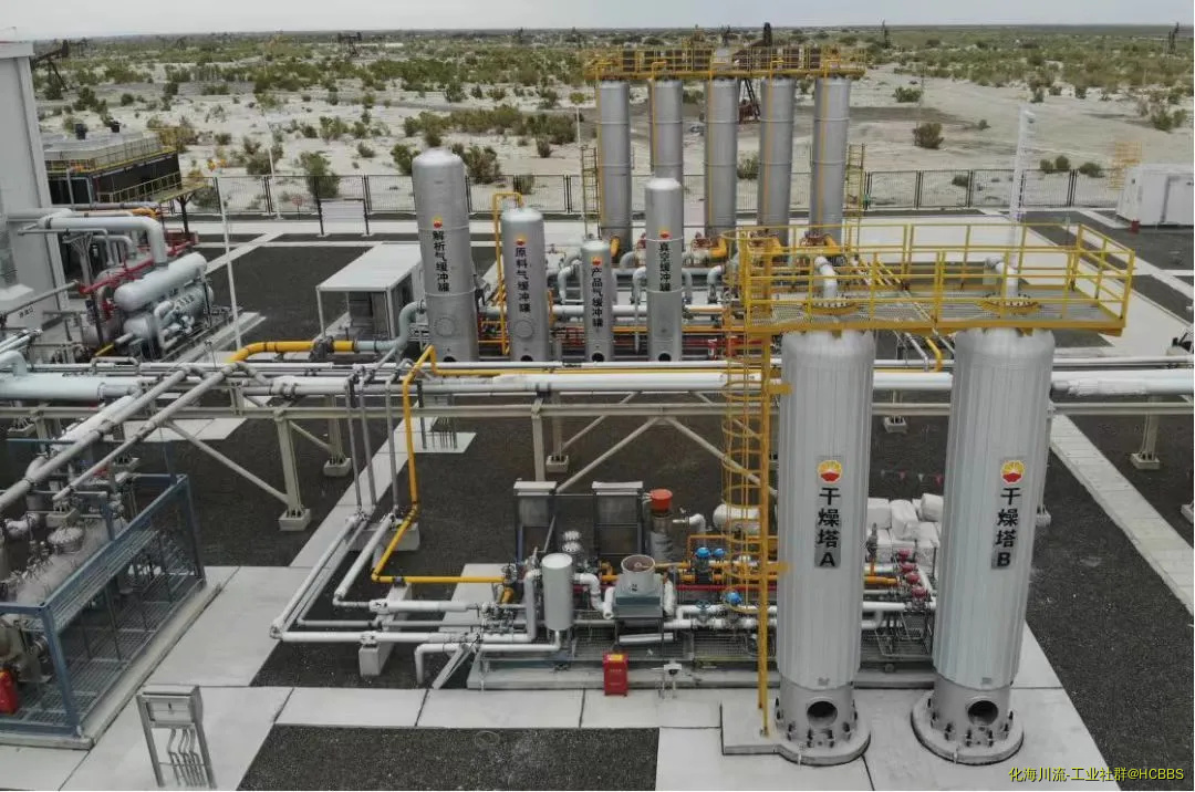

本站通过“注碳驱油”模式,采用PSA脱碳工艺进行脱碳,将天然气与二氧化碳分离,降低天然气含碳量,满足后端天然气处理站要求。装置具有设备紧凑、投资小、精度高、自动化水平高、技术成熟的优点。
研发螺杆机增压、分子筛深度脱水、PSA脱碳,活塞式压缩机增压、丙烷制冷、柱塞泵统一增压的联合处理工艺,实现二氧化碳提纯、液化、回注,循环利用,降低运行成本。
充分开展分子筛恒压、变压再生研究,采用变压再生技术,高压吸附,低压再生,降低能耗。
