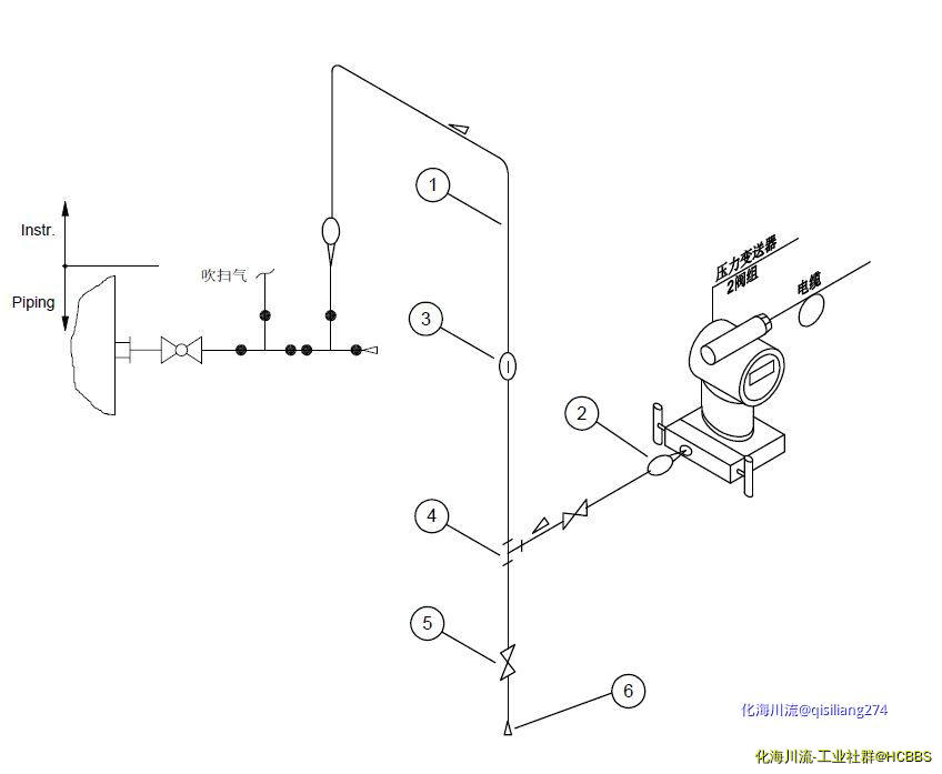

如图所示,本项目采用静电除尘器,布袋除尘器,在其前后一般都有,烟气压力或差压的测量,采用这种吹扫气,我问了下现场,日常都是开着压缩空气的,压缩空气 3-6公斤,这样的话会不会对压力变送器或差压变送器的显示值 有很大干扰?

采用吹扫管的方式测量含尘烟气压力或差压是可行的。吹扫管通过利用压缩空气吹扫烟气管道内部和传感器,以防止积灰,保证测量精度。
然而,需要注意的是,压缩空气的压力和流量会对压力变送器或差压变送器的显示值产生一定影响。如果压缩空气的压力超过变送器的测量范围,会导致测量结果不准确甚至损坏传感器。因此,应确保压缩空气的压力在变送器的测量范围内,并根据具体情况进行调整。
另外,还需要注意压缩空气的干燥程度。含有水分的压缩空气可能会导致变送器内部结露,影响测量结果。因此,建议在使用吹扫管的同时,确保压缩空气经过干燥处理,以避免水分对测量的干扰。
总之,采用吹扫管的方式测量含尘烟气压力或差压是可行的,但需要注意压缩空气的压力和干燥程度,以确保测量结果准确可靠。

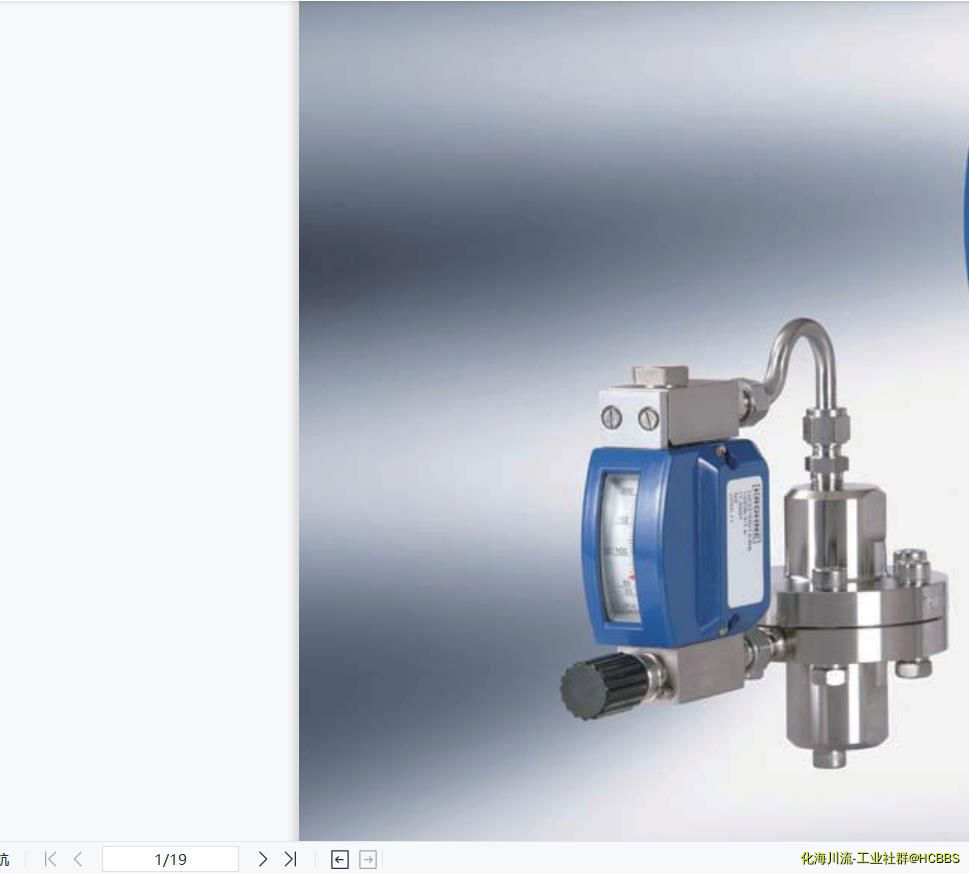

不会,我试过,吹气液位计,60L/h与240L/h,液位测量基本不变。吹气装置自带恒流阀,可以在吹气装置前安装稳压减压阀。

问题我们的压空一般是6公斤,就算是节流也得2-3公斤,这个压力对于烟气0.1-10kpa还是大的,但是我们现场就这么一直用 也没有说什么,不知道这个是不是合适

不会,我试过,吹气液位计,60L/h与240L/h,液位测量基本不变。吹气装置自带恒流阀,可以在吹气装置前安装 ...
您这个装置是用在什么上的啊

液位计或压力变送器引压管吹扫,都可以用

重点是我们使用的时候 一直吹不停啊

在吹扫风线上加限流孔板
发表于 2023-8-8 07:54:46

只要流量足够低 就能避免受影响?

只要流量足够低 就能避免受影响?
应该设计院会给出实际需求量。我们的催化车间反应器用着还是很方便。
