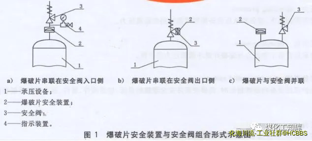

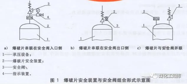

图片_20230726161419.webp 4.3.1 爆破片安全装置与安全阀的组合形式
根据爆破片安全装置与安全阀的连接方式及相对位置的不同,可分为下列3 种组合形式:
a)爆破片安全装置串联在安全阀的入口侧,见图 1a);
b)爆破片安全装置串联在安全阀的出口侧,见图 1b);
c)爆破片安全装置与安全阀并联使用,见图 1c)。
4.3.2爆破片安全装置串联在安全阀入口侧
4.3.2.1 属于下列情况之一的被保护承压设备,爆破片安全装置应串联在安全阀入口侧:
a)为避免因爆破片的破裂而损失大量的工艺物料或盛装介质的;
b)安全阀不能直接使用场合(如介质腐蚀、不允许泄漏等)的;
c)移动式压力容器中装运毒性程度为极度、高度危害或强腐蚀性介质的。
4.3.2.2当爆破片安全装置安装在安全阀的入口侧时,应满足下列要求:
a)爆破片安全装置与安全阀组合装置的泄放量应不小于被保护承压设备的安全泄放量;
b)爆破片安全装置公称直径应不小于安全阀入口侧管径,并应设置在距离安全阀入口侧 5 倍管径内,且安全阀入口管线压力损失(包括爆破片安全装置导致的)应不超过其设定压力的 3%;
c)爆破片爆破后的泄放面积应大于安全阀的进口截面积;
d)爆破片在爆破时不应产生碎片、脱落或火花,以免防碍安全阀的正常排放功能;
e)爆破片安全装置与安全阀之间的腔体应设置压力指示装置、排气口及合适的报警指示器。
4.3.2.3入口侧串联爆破片安全装置的安全阀,其额定泄放量应以单个安全阀额定泄放量乘以系数0.9作为组合装置泄放量。
4.3.3爆破片安全装置串联在安全阀的出口侧
4.3.3.1 若安全阀出口侧有可能被腐蚀或存在外来压力源的干扰时,应在安全阀出口侧设置爆破片安全装置,以保护安全阀的正常工作。
4.3.3.2 移动式压力容器设置的爆破片安全装置不应设置在安全阀的出口侧。
4.3.3.3当爆破片安全装置设置在安全阀的出口侧时,应满足下列要求:
b)爆破片安全装置与安全阀之间的腔体应设置压力指示装置、排气口及合适的报警指示器;
c)在爆破温度下,爆破片设计爆破压力与泄放管内存在的压力之和应不超过下列任一条件:
——安全阀的整定压力;
——在爆破片安全装置与安全阀之间的任何管路或管件的设计压力;
——被保护承压设备的设计压力。
d)爆破片爆破后的泄放面积应足够大,以使流量与安全阀的额定排量相等;
e)在爆破片以外的任何管道不应因爆破片爆破而被堵塞。
4.3.4爆破片安全装置与安全阀并联使用
4.3.4.1 属于下列情况之一的被保护承压设备,可设置1个或多个爆破片安全装置与安全阀并联使用:
a)防止在异常工况下压力迅速升高的;
b)作为辅助安全泄放装置,考虑在有可能遇到火灾或接近不能预料的外来热源需要增加泄放面积的。
4.3.4.2安全阀及爆破片安全装置各自的泄放量均应不小于被保护承压设备的安全泄放量。
4.3.4.3爆破片的设计爆破压力应大于安全阀的整定压力。
