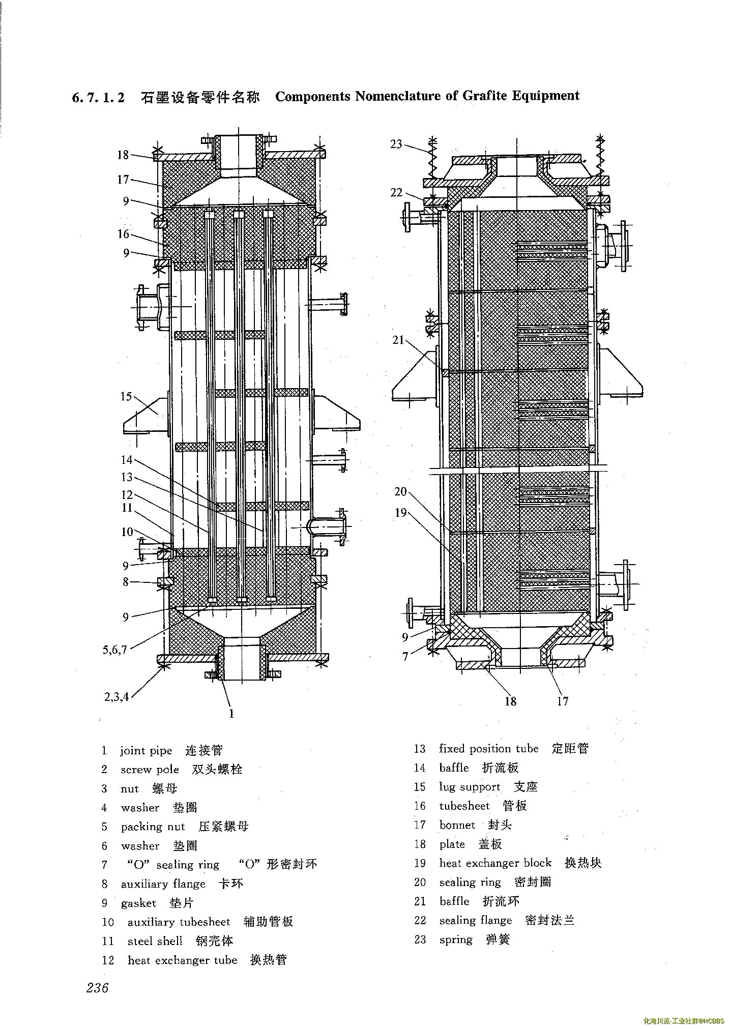

发表于 2023-7-31 14:17:33
沙漠里的游鱼 + 10 感谢分享
holyshitVIP会员 VIP会员 | 显示全部楼层       最后访问IP江西省
看着像是石墨列管式换热器,不是圆块式,上面是黑色石墨封头连接碳纤维管,下面是筒体
发表于 2023-7-31 14:20:26
