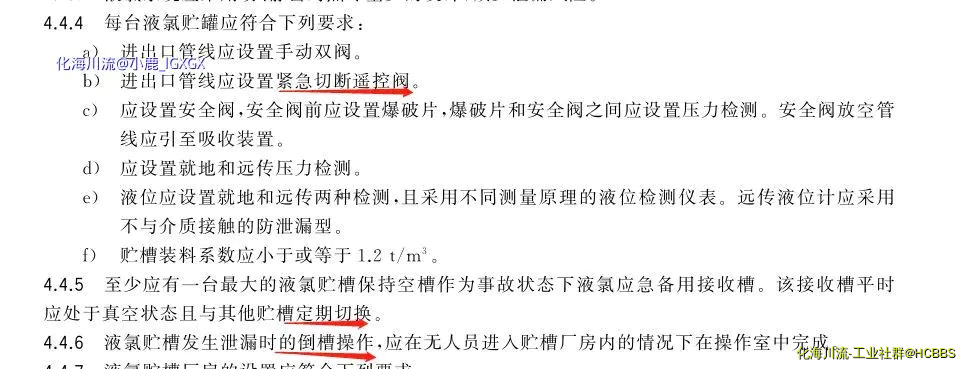

设计新人,请各位大佬解答疑惑
1、这里说的“进出口管线应设置紧急切断遥控阀”,切断阀应该如何与什么联锁呢,是储罐液位吗
2、如何实现储罐自动切换和自动倒罐

97kyqk1v8bVIP会员 VIP会员 | 显示全部楼层       最后访问IP湖北省
1、进出口管线设置紧急切断遥控阀时,通常会与储罐液位联锁。当储罐液位超过设定值时,切断阀将自动关闭,阻止液氯的进出。这样可以避免液氯泄漏或压力过高引发安全事故。
2、实现储罐的自动切换和自动倒罐通常需要配备相应的自动控制系统。该系统可以通过监测液位和流量等参数,实时掌握储罐的状态,并根据预设的条件进行自动切换操作。
在自动切换过程中,可以通过开启或关闭相应的阀门,将要倒罐的储罐与新的接收容器连接起来,使液氯从原储罐中流向新的接收容器。这个过程中需要注意控制液氯的流速和压力,以确保安全和有效的倒罐操作。

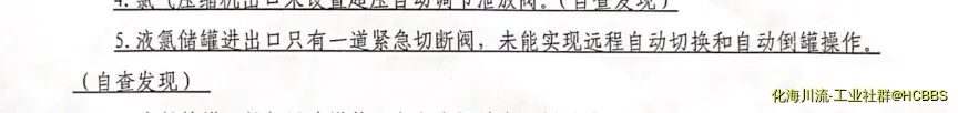

哇,遇到大佬啦!太感谢了!不过自动倒罐这部分我还是不太明白,大佬你可以帮我看看我的图吗,这是在做的一个整改项目,要实现储罐的自动切换和自动倒罐

这是哪个规范里面的

规范哪里说要“自动倒罐”了,这么危险和紧急的工况,让电脑自己去操作?做设计咱们还是要分清“远程控制”和“自动控制”的区别。

image.webp ,噢噢是远程自动切换和自动倒罐,应急局出的整改书

T / CCASC1003 — 2021

噢噢,是远程自动切换和自动倒罐,应急局出的整改书
