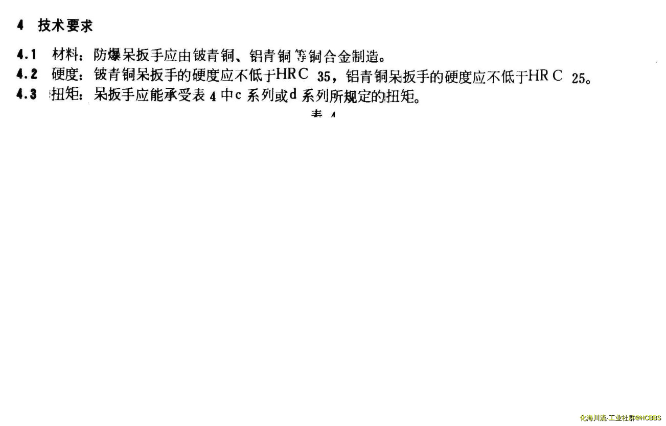

易燃易爆区都要求使用防爆工具,防爆工具我只知道铜制工具,铜制工具相较于铁制元件比较软,吃不上劲,有的时候工具都变形了也干不了活,怎么办呢?

如果您需要在易燃易爆区使用防爆工具,但铜制工具太软,可以考虑以下几种方法:
1. 使用合金材料:选择更硬的合金材料,如铝青铜或镍青铜等,来制作防爆工具。这些材料相对较硬,可以提高工具的硬度和耐用性。
2. 表面处理:对铜制工具进行表面处理,如电镀或喷涂一层硬质材料,如镀铬或涂层,以增加工具的硬度和耐用性。
3. 加强设计:优化工具的结构和设计,增加合适的加强部位或者使用更厚的工具部件,以提高工具的承载力和抗变形能力。
4. 换用其他材料的工具:在易燃易爆区使用防爆工具时,除了铜制工具外,还有其他可替代的材料可供选择,如非金属材料(如塑料、橡胶)或不锈钢等。根据具体需要选择适合的工具材料。
5. 常规保养和修复:定期对工具进行保养和修复,确保工具的正确使用和维护,及时更换损坏的工具部件,以延长工具的使用寿命。
需要根据具体情况和使用要求选择合适的解决方案。在易燃易爆区使用工具时,请务必遵守相关安全规定并确保使用符合标准的防爆工具。

BMW002 发表于 2023-7-8 11:05
这方面早就有技术要求,只是没有要求。如果满足这些要求就应该没有问题了。
这是哪个文件?
发表于 2023-7-8 13:48:38
cust008 发表于 2023-7-8 13:48
这是哪个文件?
GB 10687-89 防爆用呆扳手

BMW002 发表于 2023-7-9 09:37
GB 10687-89 防爆用呆扳手
感谢
