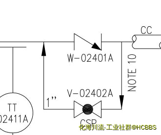

[求助] 止回阀旁边这个阀门回路起什么作用

hcer | 显示全部楼层       最后访问IP上海市
防凝旁路

Meng孟庆国楼主 VIP会员 VIP会员 | 显示全部楼层       最后访问IP天津市
介质是低温LNG
发表于 2023-6-26 16:22:41
已绑手机   ★悬赏任务→ 发悬赏(0)  承接(0/1)
防止气化压力上升,出现爆管。通过旁通阀将单向阀出口介质泄压到入口。
发表于 2023-6-26 22:00:40
LNG气化体积膨胀160倍/℃,此处加旁通阀或溢流阀均是为了防止爆管。
发表于 2023-6-28 08:02:04

zhen829VIP会员 永久VIP 化海川流M | 显示全部楼层       最后访问IP山东省
如果是LNG是为了泄压吧!
