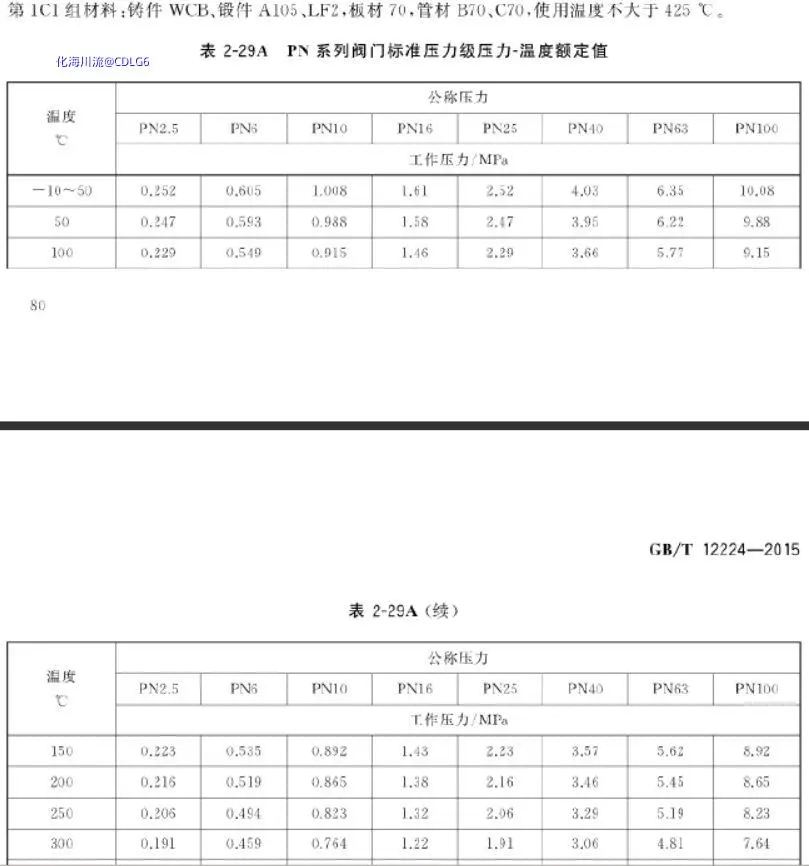

    设计文件中规定管道等级规定设计压力为1.6MPa。现在在进气工作压力1.4MPa,工作温度75℃下,选用PN16的阀门。但有人认为:根据GB/T12224-2015阀门标准压力级压力-温度额定值,PN16等级阀门在设计温度为75℃时,最大工作压力为1.46MPa(见下图)。阀门不满足设计压力1.6MPa的强度要求,需提升阀门等级为PN25,这说法对吗?

阀门温压表中的压力是满足工作压力和工作温度的,并不是满足设计压力和设计温度的。根据所描述的情况,进气工作压力为1.4MPa,工作温度为75℃,选用PN16的阀门是可以满足要求的。根据GB/T12224-2015阀门标准压力级压力-温度额定值,PN16等级阀门在设计温度为75℃时,最大工作压力为1.46MPa,这个压力已经超过了进气工作压力1.4MPa,因此选用PN16的阀门可以满足强度要求,并不需要提升阀门等级为PN25。

那还要设计压力干啥?  详情 回复 发表于 2023-6-24 19:36

那还要设计压力干啥?

之所以设计压力和设计温度要比工作压力和工作温度度高一些,就是为了在管件选型时留有安全余量,所以管件(包括阀门)的公称压力应满足设计压力下的压力温度额定值。

必须要留有安全系数,取高一等级

正常都会取高一级,而且管路异常升压升温的时候也留有安全系数

管道实际工作压力温度与阀门设计压力温度接近,为了留有余量,一般都要选更高等级的。

温压值1.46,虽然大于工作压力1.4,但是阀门长期处于临界状态工作,理论上会有安全隐患,应该留有一定量的安全系数

设计压力、工作压力和公称压力为三个不同概念,要从管道风险评估角度选择合适的安全承压冗余量。
