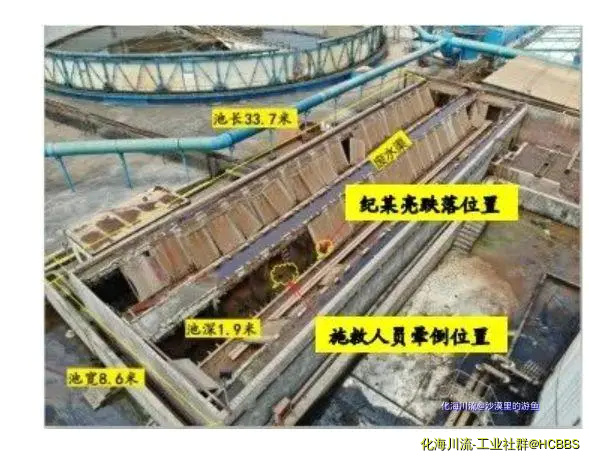

2023年5月18日17时40分许,位于广东省湛江市麻章区太平镇的湛江晨鸣浆纸有限公司发生一起高处坠落引发的较大中毒事故,造成4人死亡。初步判断:纪某亮在作业通道失足跌落至集水池。由于天气炎热且集水池长期封闭,集水池废水中的有机物被生物细菌分解,生成硫化氢等有毒有害气体,纪某翔、纪某生、王某法3人在没有任何防护措施情况下进入池内救援,导致中毒事故发生。具体原因有待进一步调查。
