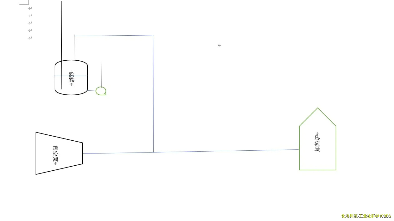

2个15方左右的石脑油常压储罐  是否可以不做氮封  用抽真空出口的尾气密封  尾气至加热炉燃烧   这个方法可行吗  管路中需要加阻火器或其它东西吗

小厂子自己改造  主要是想从安全方面考虑  想听下同行的意见  因为现在环保查的严  呼吸阀不让使用  再者感觉进空气也比较危险    本身没氮气机组  所以考虑能不用氮封就不用氮封 改用尾气了   这个尾气进路燃烧前 有一个分液罐 和阻火器  不知道这样是不是就可以了

从你给的简图看,真空泵出口与储罐排气管线接到一起了,这样做的目的是为了当储罐降液位时将尾气补入储罐中,防止储罐形成负压损坏或空气进入吗?这种设计个人觉得是有些不妥的,我在这儿提几个问题,你自己权衡一下:
1、尾气量有多少?是否满足要求?当储罐内液位快速降低(比如向外快速送料)时,需要较多的气相补充进来,如果尾气流量不足,可能会通过加热炉的进气管将加热炉内的气体倒吸进入储罐,如果这个进气管中是多股气体汇集到一起的,还可能将其他气体吸入罐中,这个场景应该是非常危险的。
2、真空泵运行的稳定如何?一旦真空泵停机或者跳车,真空泵的供气停止,此时,储罐的气封该如何处理,同样会出现加热炉内高温气体通过进气管倒吸进入储罐的风险。
3、加热炉进气管线内的压力是多少?这根进气管线上有几股尾气?压力最高的是多少?当加热炉停车后,会不会出现进气总管压力升高,压力串入储罐造成超压的问题?或者,加热炉内压力多少?加热炉会不会是负压工况,由于加热炉的抽吸作用,造成进气管线也是负压情况,造成储罐压力成为负压,最终造成储罐损坏?
以上几个问题,请对照着分析一下。

1 尾气量够用  因为储罐小十几方的罐  外送泵不大   15方的泵
2 外送泵不是持续送料  是间断的 频率不高
3加热炉这个尾气进炉是单独的管线  没和燃料气并线  现在考虑  加个阻火器就行还是需要加个水封罐
本来是想做氮封的 但尾气没法处理  再者购入氮气机组投入也不小
现在就是想请教下 看看这样是否可行 如果不行就只能该做氮封了

罐子气相管线上有没有切断措施?总感觉你这样弄,一头是炉子,一头是罐子,不是很安全。我没有接触过石油化工,可能行业间有区别。

氮气还是要有的,不然安全这一关我不晓得如何通过。
可以用尾气覆盖这个罐内的气相空间。我相信,你的尾气里不会含氧量超标吧。如果含氧量超标,那就没法讨论了。
但是只有储罐和真空泵出口管道甩头之间这一条线,恐怕是不行。要考虑到储罐的压力控制,以及非正常平稳运行时的工况。
正常来说,你应该把你们的设想告知设计院,让设计院给你们把把关。实际情况是,你们可能不想花那个钱,想自己偷摸弄;设计院也就是画个图,你们考虑不到的设计院也不去费那个脑筋。但是,可但是,检查的不管你那个事儿,不行就罚你。
这个时候还是不要耍那个小聪明,容易进去。
你不找设计院,基本上就属于私搭乱建,责任全是你的。
设计院的水平也不一定高,最关键是他那个资质,可以帮你承当一大半的责任,到时候可以少判个几年。

安全不过关,石脑油气相空间里面混合有很多的易燃易爆的轻组分,真空泵尾气中含有氧气,二者不能混合,有非常大的安全风险。建议在储罐后面加一个“”水封+尾气喷淋塔”处理!

尾气进燃烧炉很正常,加水封保险点,问题是罐子出料用什么气补充,如果是到固定的罐或者槽车,可以增加气相平衡管,将输送到的另外罐子内的气体补回。

最好是咨询、委托设计院来弄。
没接触过石脑油,有煤气和锅炉生产的经验,易燃易爆气体安全方面应该有共同点。
煤气生产、贮存、管网系统是不允许出现负压的。是防止存在漏点后,吸入空气达到爆炸极限,发生危险。
锅炉尾气是不可燃气体的回用(目的是降低NOX)。
储罐排出的气量不会很大,回炉燃烧意义不大。停炉后,万一这套系统还没停运,抽点进去真可能会闪爆。
能否考虑呼吸阀后面串个吸收罐处理后,再排入大气。
我们氨水罐环保检查也说不能直排,就在呼吸阀后面串了个水封。
另外小型的分子筛制氮机十来万吧,就是换分子筛比较麻烦,电磁换向阀容易出问题。

1.燃料气管网的燃料气作为常压储罐气封的气源,当储罐内压力低于某一值时,气封阀打开,罐内补入燃料气,避免储罐抽空,当储罐内压力高于某一值时,气封阀关闭;
2.储罐罐顶气相分两路,一路进入水封罐,水封高度为储罐设计压力,当罐内压力超过储罐设计压力时,冲破水封,排入大气,避免储罐超压;
3.储罐罐顶气相另一路经单呼阀,进入真空泵入口,送加热炉燃烧。当罐内压力高于单呼阀开启压力,罐顶气体进入真空泵入口,由真空泵送加热炉燃烧,罐顶气体进真空泵入口前设紧急切断阀,当真空泵停时,联锁关紧急切断阀。
4.真空泵出口气体进炉前设分液罐、紧急切断阀、阻火器,当停炉或者真空泵停时,联锁关紧急切断阀。
为了合规合法,建议找正规设计单位设计
发表于 2023-6-28 11:06:48
