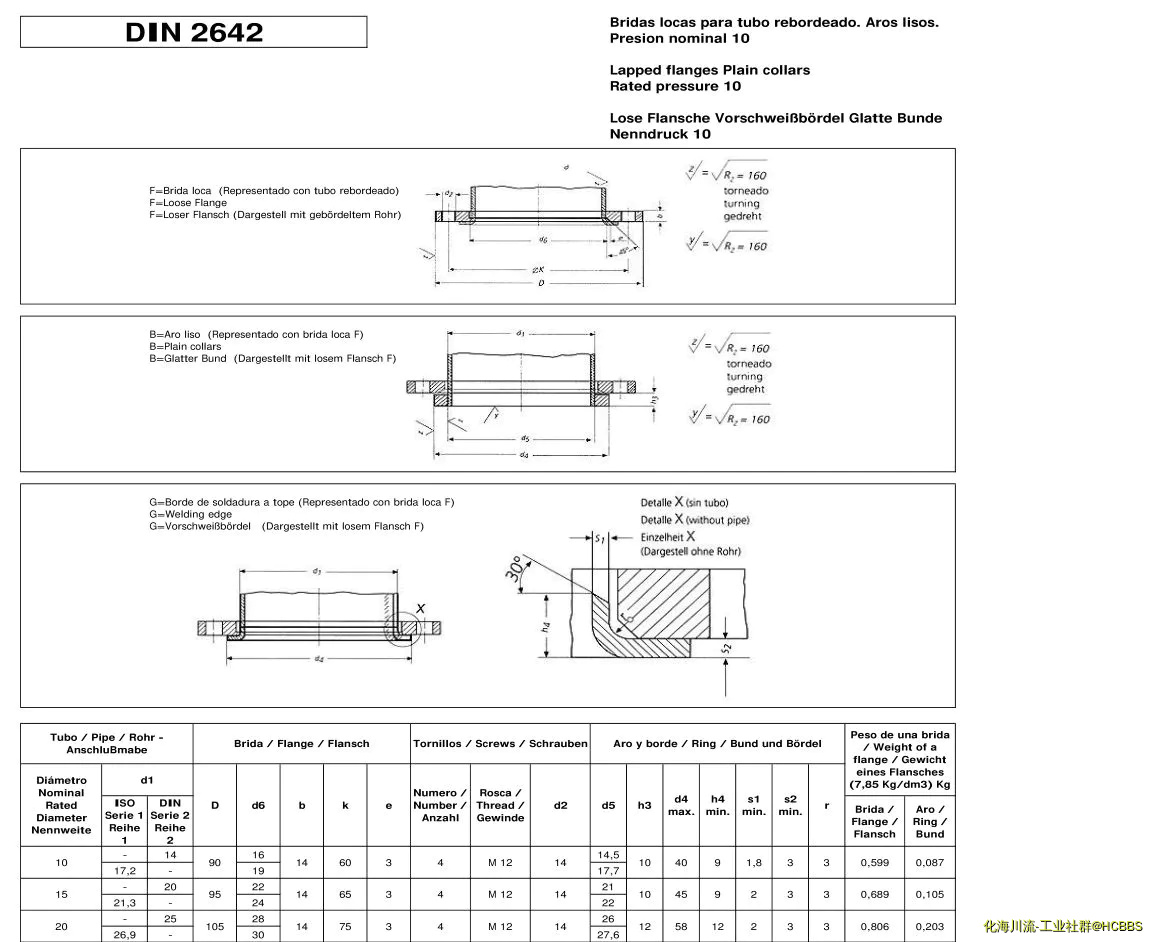

朋友们,我这里工地上,客户发来一批换热器,法兰是DIN 2642 PN10;
设备还在海上,没有到达工地,无法现场测量设备。
从设备照片来看,设备的管口法兰都是没有配对法兰的。我们需要单独购买这些管口的配对法兰。
哪位大咖朋友,帮忙上传一个DIN 2642 PN10法兰标准啊?
发表于 2023-6-15 09:58:34
非常感谢您发来的截图。 看不太清楚 我仔细核对了一下,所有的小法兰都按照HG20592的法兰来进行配套。 客户设备中,还有一个DIN 2642 PN10 DN700的法兰。HG20592管道法兰标准中,最大是DN600的规格。 找了半天,  详情 回复 发表于 2023-6-16 13:03

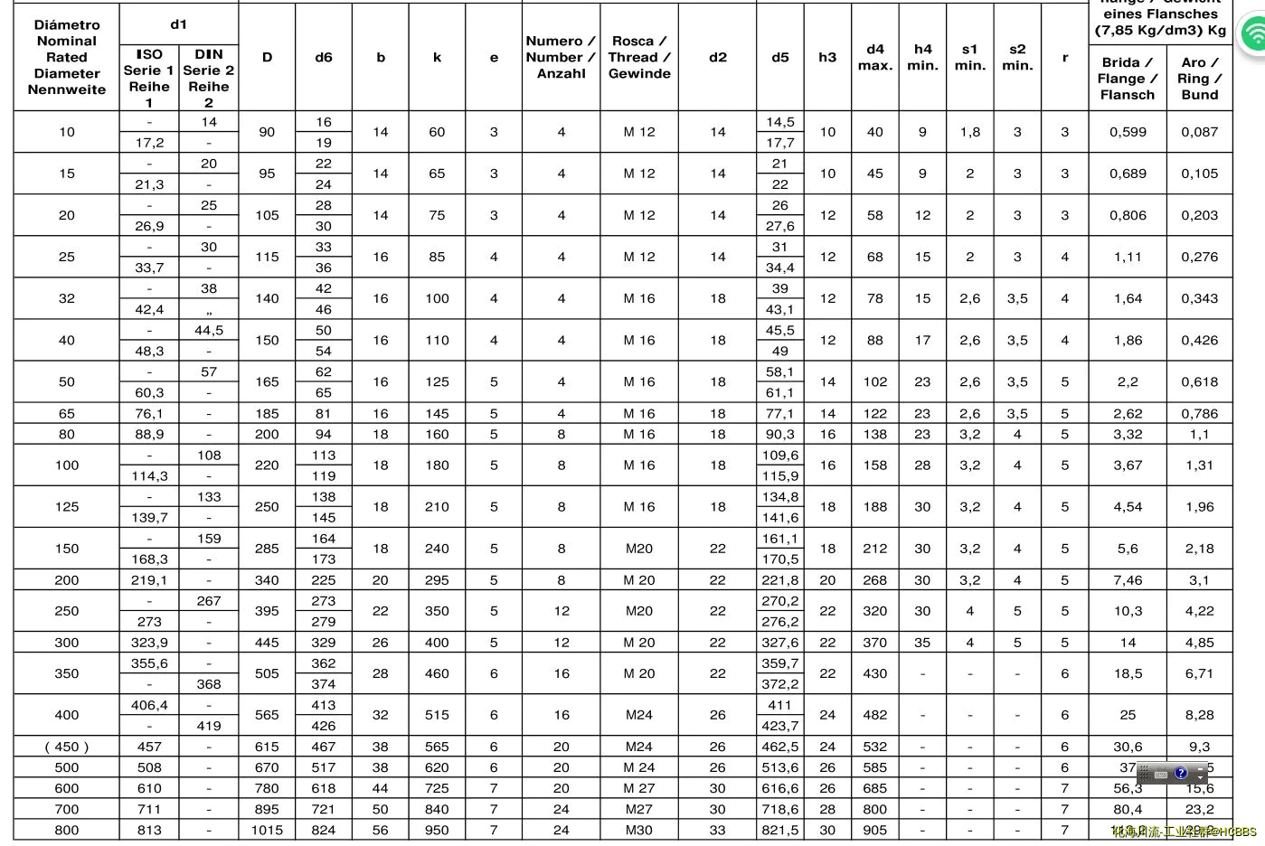

非常感谢您发来的截图。
看不太清楚

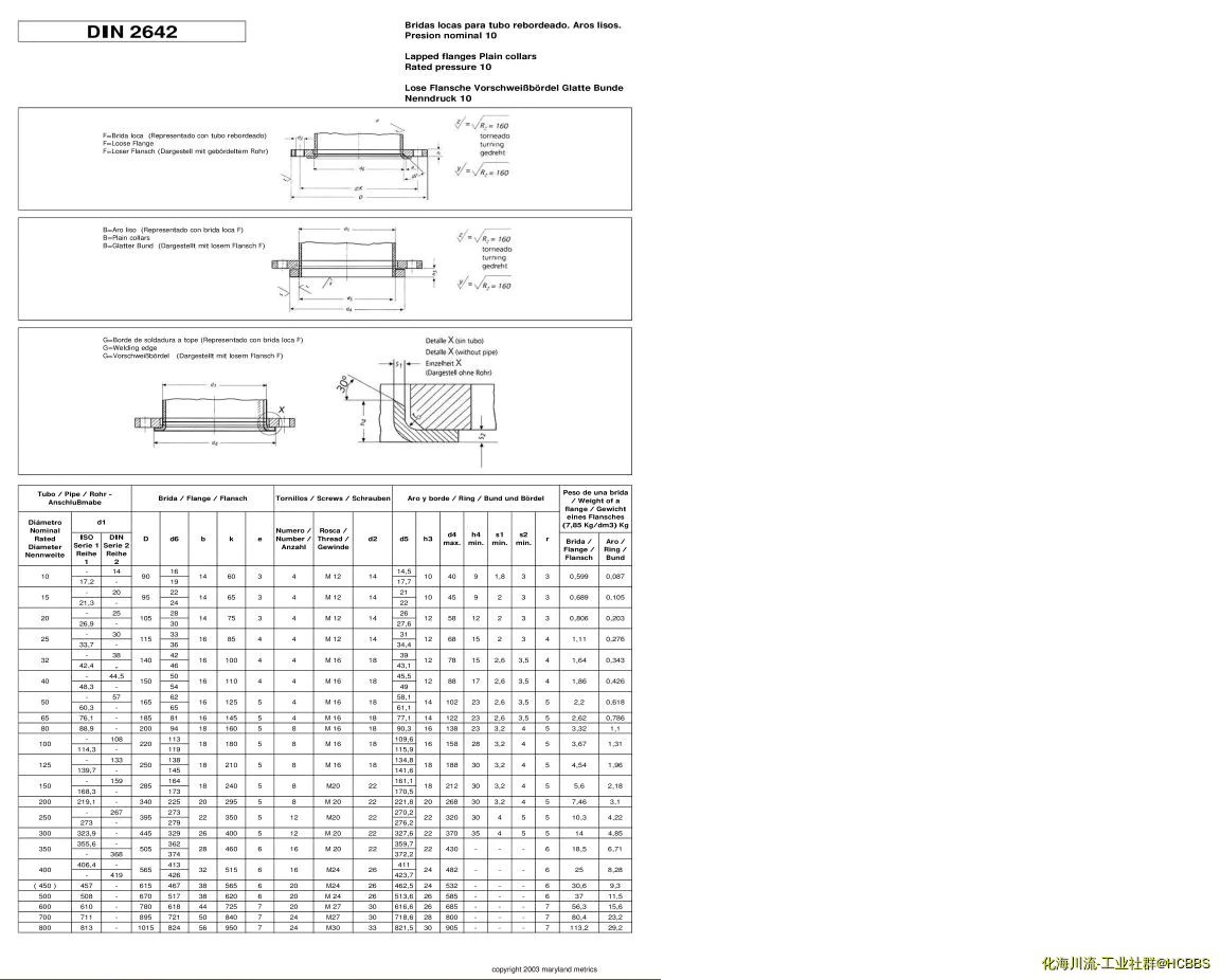

找了半天,也没有找到DIN 2642 PN10 DN700的法兰能配对的法兰标准。
莫非,还要出图进行机加工吗??
发表于 2023-6-16 13:03:32

发表于 2023-6-16 13:31:40
这次的图片就非常清楚了。 不用戴老花镜,也比上一图片清楚啦!  详情 回复 发表于 2023-6-16 23:02

chenyingxiong楼主 VIP会员 VIP会员 | 显示全部楼层       最后访问IP美国
这次的图片就非常清楚了。
不用戴老花镜,也比上一图片清楚啦!
