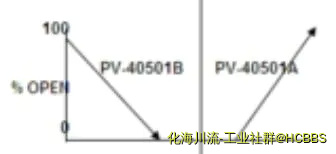

二.如果压力需保持在1-5Kpa之间的某一个设定值,用2楼的1.2.3。用调节阀控制,1楼图示分程方案:
1.简单一点的在阀门定位器设置分程。但想知道当前使用哪个阀,实际阀位要换算。
2.加折线模块(%):0-x,100-0,y-100,0-100.可通过折线模块输出值知道实际阀位。
横河可用Control Signal Splitter Block (SPLIT)模块,最好再用ST16管理一下,使其在CAS模式, Signal Distribution Switch Switching在位置3.
