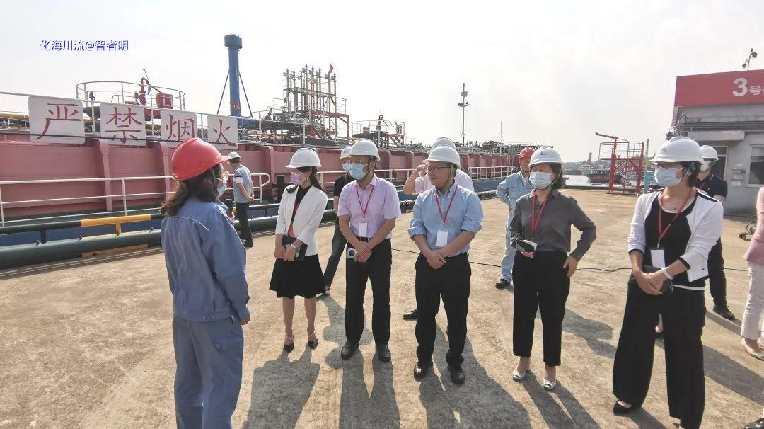

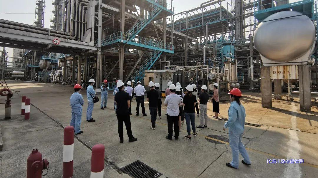

  企业公众开放日,以往的参观线路都是:企业文化馆--污水处理厂--消防站--会议室座谈。今年把线路修改为:企业文化馆--生产装置--码头油气回收设施--会议室座谈。现场如图:

带着一群不具有专业安全常识的社会群众深入装置区参观具有一定程度安全风险的生产设施,这样的行为是否值得商榷?

这样的行为是非常值得商榷的。带着不具备专业安全常识的社会群众深入装置区参观具有一定程度安全风险的生产设施,不仅增加了安全事故发生的概率,还可能对参观者的生命和财产造成潜在威胁。企业应该注意到安全问题的重要性,提高安全意识和安全知识,避免类似的安全隐患。同时,企业也应该在参观安排中加入更多安全提示,引导参观者正确认识安全问题,防范风险的发生。

留长发,高跟鞋,短袖,大量人员聚集在装置内      个人认为有待商榷

是的,安全意识是通过长期潜移默化的培训训练形成的下意识行为。仅仅依靠戴顶安全帽、口头嘱咐几声,假若现场出了状况,安全风险很大的。

这种行为是应该禁止的,我去过油气码头检查,首先是15分钟的视频教育,签字确认,然后着防静电工作服,戴安全帽,禁止携带烟火、手机等物品,乘专用防爆电动车进入码头卸油(气)区,由甲方人员全程带领。这是最起码的规矩。

这样的企业开放日还是在会议举报为好,现场由一群非生产专业人进入,烟火不可控,防静电工作服不齐全,没有必要这样搞,增加安全人为隐患
