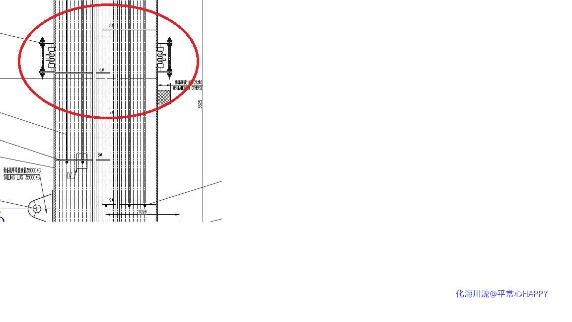

膨胀节两端不设置螺栓可以吗?它的作用有哪些?请看下图所示

在管壳式换热器中,膨胀节的作用是通过自由伸缩来补偿温度变化引起的管道或设备的长度变化,并且保持系统的稳定性。因此,在膨胀节的两端设置限位螺栓可以避免其超过规定的位移范围,从而保护膨胀节和相关设备的安全。如果不设置限位螺栓,膨胀节在使用过程中可能会出现过度伸展或挤压,从而导致设备损坏或系统失效等问题。因此,我们强烈建议在管壳式换热器膨胀节两端设置限制螺栓,以确保系统的安全和正常运行。

请问相关标准对这个有确切的规定和要求吗?  详情 回复 发表于 2023-6-10 20:42
图上的螺栓应该是运输时使用的吧,安装在换热器后,需要拆除掉的。

这是厂家装运杆。
膨胀节规范参考 GBT/16749-2018  6.5
总体规范按GB/T151-2014
