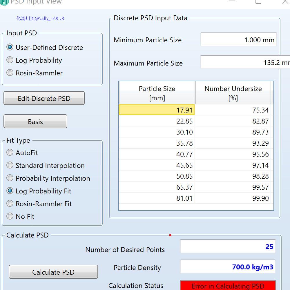

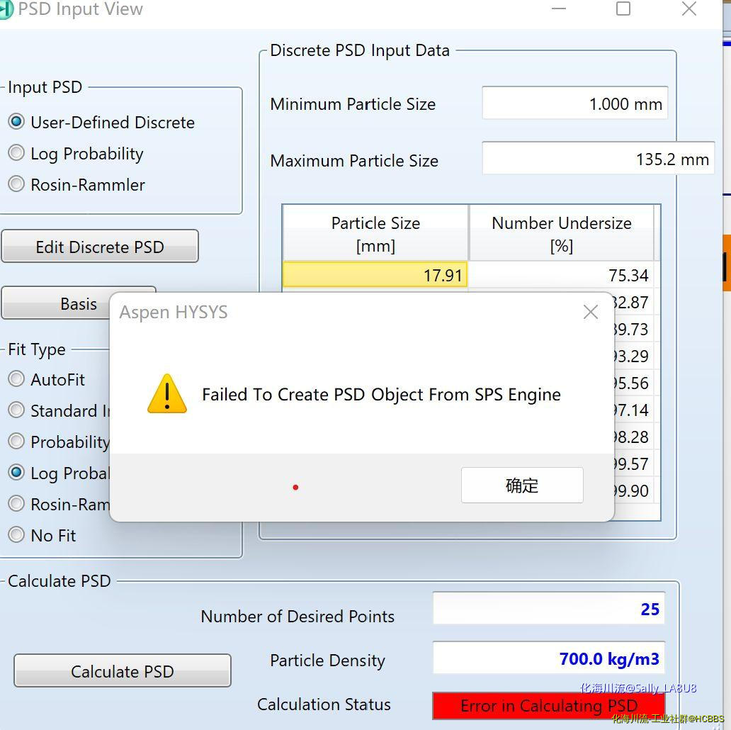

各位,我想用旋风分离器模拟除尘过程,但是在PSD输入过程中无法生成正态分布,提示信息显示为 failed to create PSD Object from SPS engine。1. 所以这个是输入错误,还是其他原因?
虽然PSD计算没有成功,但是在物流信息显示我自己输入的信息,但是在后续分离模拟的时候,又没有显示。所以,2.一定是需要PSD calculation 完成的情况下,才能进行后续计算吗?

这个错误可能有多种原因导致,需要进一步排查。可能是输入参数有误,也可能是软件本身出现了问题。建议您检查输入参数是否正确,或者尝试更新软件版本,或者联系软件服务支持人员获取解决方案。

hysys似乎没有solid模块,我改用aspen,把物料特性从convention改为solid就可以了
