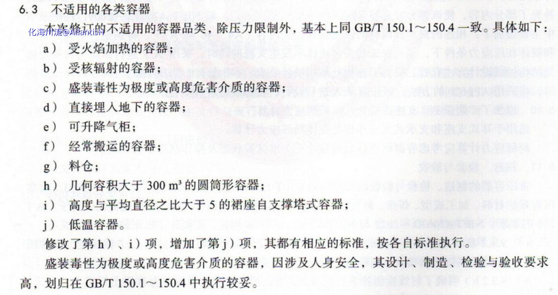

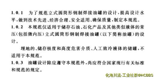

各位海友,我公司目前有一个新项目,设计有几个几十方的常压储罐,型式为平底锥顶,盛装介质为极毒和高毒危害。设计单位采用的设计规范是GB50341,但是该标准总则中明确说明,不适用于极毒和高毒危害介质。如下图。
同时也查了其他规范,NBT47003和SH3167也有同样的表述,不适用于极毒和高毒危害介质。
想请教各位,除了上述几个规范,是否还有其他常压储罐的设计规范呢?

极毒和高毒危害介质一旦泄漏,危害比较大,所以有一些特别的要求。常压储罐应该是没有的,估计只能按GB/T 150和NB/T 47042-2014 卧式容器来设计,因工作压力是常压,也不受TSG 21监管。
NB/T 47003.1-2022的编制说明也是建议按150搞。

目前国内对于盛装介质为极度,高度危害的储罐是没有相关标准的,但是有很多大型储罐盛装的介质确实是极度、高度危害的,尤其是几百立或者上千立的储罐,我们不可能当作压力容器来做,一般在设计的时候选材、设计、建造、试验和验收都是参考GB/T50341和GB/T50128来设计,同时会在板材的超声检测、接管法兰形式、焊接接头形式为全焊头、无损检测方面加强要求,同时对于泄露的检测也要提高要求,相应的底板基础的防渗漏方面也要做相应的加强

我们以前是按常压计算,但设计,制造,检验都提高等级。特别是材料验收,焊接,无损,试验,及底板设计(怕底板泄露)

盛装介质为极度,高度危害的常压储罐,我所遇到的都是按GB/T150-2011《压力容器》设计和制造,但是不在TSG 21-2016的管理范围,即不受监检。

设计、建造、试验和验收都是参考GB50341
最新版的GB50341征求意见稿已经可以装极度高度危害介质了,不过没有提出具体的制造和检验要求,还是要设计人自己提出来
附件的论文可以给楼主参考,看看大设计院是怎么处理极度高度危害储罐的
