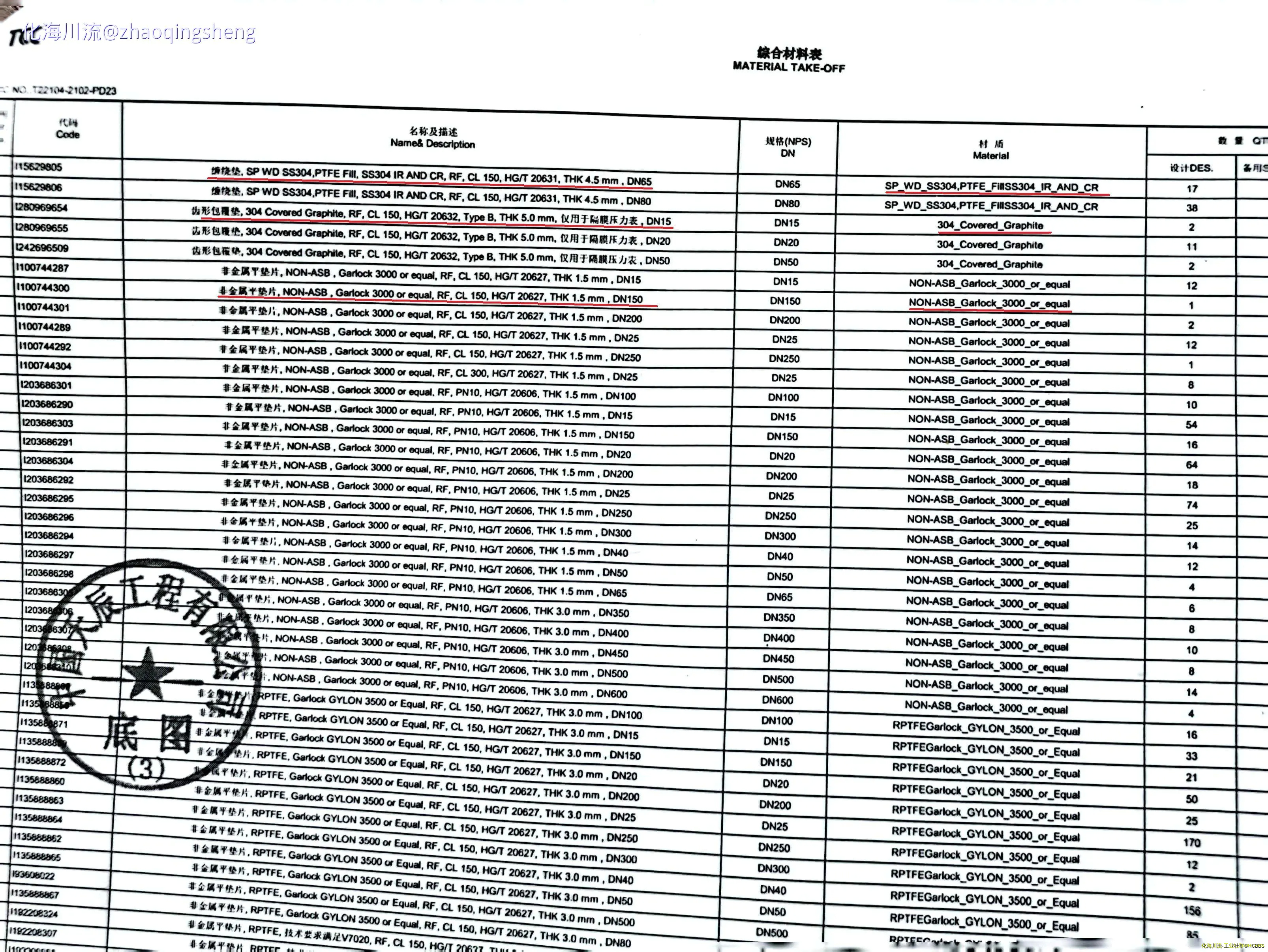

想请高手讲解一下、下面这张表中英文字母代表的含义(划红线部分):

简介--直接向天辰问不就行了? 估计是偶然得到个询价,想不做任何工作去报个低价抢个单子。这些都是垫片常用 的术语,懂产品的一看就知道。-登录查看全文

简介--不要石棉,石墨的一个牌号。-登录查看全文

简介--这个应该就是垫片的描述啊,20631都写了-登录查看全文

简介--就是垫片 规格  -登录查看全文
发表于 2023-6-7 11:02:05
简介--垫片的规格型号,查ASME或者表中给出的HG标准应该就是可以了-登录查看全文

简介--根据标准好来查就可以了~·就是个垫片的规格描述-登录查看全文

简介--这个是料表吧,应该是垫片的规格型号吧,都是标准的-登录查看全文
发表于 2023-6-8 09:57:10
简介--那个表格里边有标准号,查阅那个化工标准HG/T即可。-登录查看全文

简介--不含石棉,卡勒克3000或同等级,后面巴拉巴拉都是垫片相关信息 3楼的哥们哪里不懂了,lz是挺嘴臭的-登录查看全文
