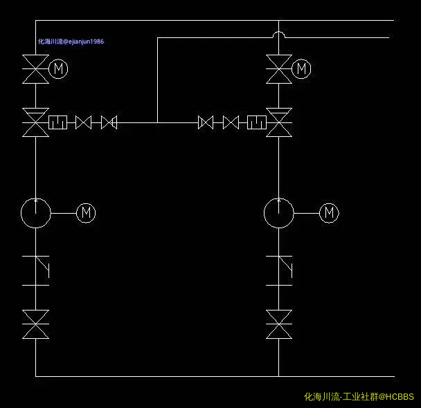

我公司的发电机组低负荷时使用变频泵供水,高负荷后使用工频泵供水(停变频泵),停机再开机时出现工频泵电流突增的情况,倒换两泵的控制方式后,依然是工频泵电流变大,检查各处管路也未发现异常(无明显的跑水出现),不知是何种原因引起?

检查是否存在工频泵运行变频泵停止时因止回阀密封不严造成变频泵管道水倒流的情况。
建议把详细工艺流程图贴上来。

ejianjun1986楼主 VIP会员 VIP会员 | 显示全部楼层       最后访问IP天津市
C:\Users\Administrator\Desktop untitled1.webp
