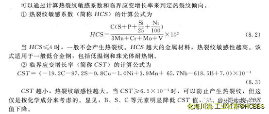

杂质或合金元素对材料热裂纹敏感性的影响可以用下面两个式子[1]判断:
其中,C极易发生偏析,和其他元素形成低熔共晶,是加剧热裂纹倾向的主要元素;S、P也极易引起结晶偏析,同时S、P还能形成多种低熔物;Mn具有脱硫作用,能改善硫化物的分布形态,能降低结晶裂纹倾向;Si是铁素体形成元素,少量Si有利于提高抗裂性能,但当Si>0.4%时,会形成硅酸盐夹杂物降低抗裂性能;Ni与Ni3S2共晶熔点仅645℃,会引起热裂纹;而Ti、Zr、RE等稀土元素能形成高熔点的硫化物,对于消除结晶裂纹有利。
