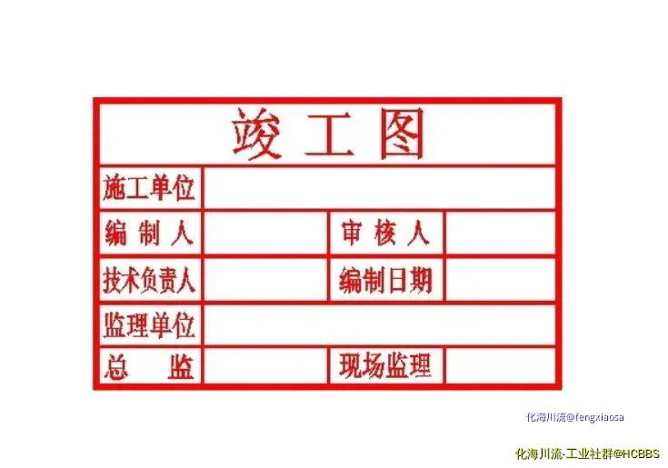

施工图和竣工图有何区别?
竣工图由谁绘制,施工单位还是设计院?

施工图是设计师根据设计方案和初步设计图纸,在其上加入详细的建造、图样和规格说明,用于指导建筑施工过程中的各项工作。竣工图则是在建筑物完工、验收合格之后,设计师根据建筑物实际情况所做出来的图纸,它体现了建筑物的最终状态和实际情况,包括结构、材料、尺寸等各方面的详细信息。因此,两者的主要区别在于施工图是建筑施工前的设计图,而竣工图则是建筑竣工后的记录和总结。
发表于 2023-5-20 14:40:17
施工图可以升版,竣工图只有终版。
竣工图施工单位、设计院甚至建设方都可以绘制。

标准规范有无规定,施工图和竣工图必须由哪一方出,要有资质吗?
不仅仅是有无能力绘制的问题,还有资质的要求吗?

首先,请不要把施工图和竣工图混为一谈,2楼已经说明的很清楚。
2、施工图需要有与工程项目相适应的设计资质,无资质或资质范围不够出的施工都是无效图纸。
3、竣工图绘制有规范标准,需要按标准出图。但竣工图出图方没有任何资质要求。

施工图是由于施工的设计图纸,竣工图是项目建设完成后的施工结果,竣工图可以设计院出,也可以是施工单位出

施工图和竣工图概念上是两种图纸(见2楼)
实际上施工图和竣工图(以及设计图)在物理上可以是同一份图纸。
常见的做法是:按图施工,完工后施工单位在施工图上加盖竣工章,此时图纸即为竣工图;若施工中有所变动,则在图纸上标注变更依据(设计联络签、新设计/施工图 等等)。
很多设计单位,设计图和施工图不分。完成设计后,一份自留存档;一份作为设计图交建设方;一份作为施工图通过建设方交施工方完工后改做竣工图;还有一份留给建设方存档(有时要花钱)
