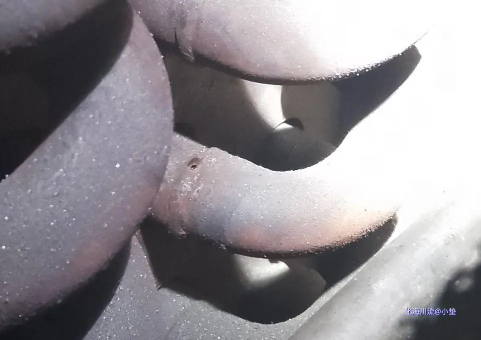

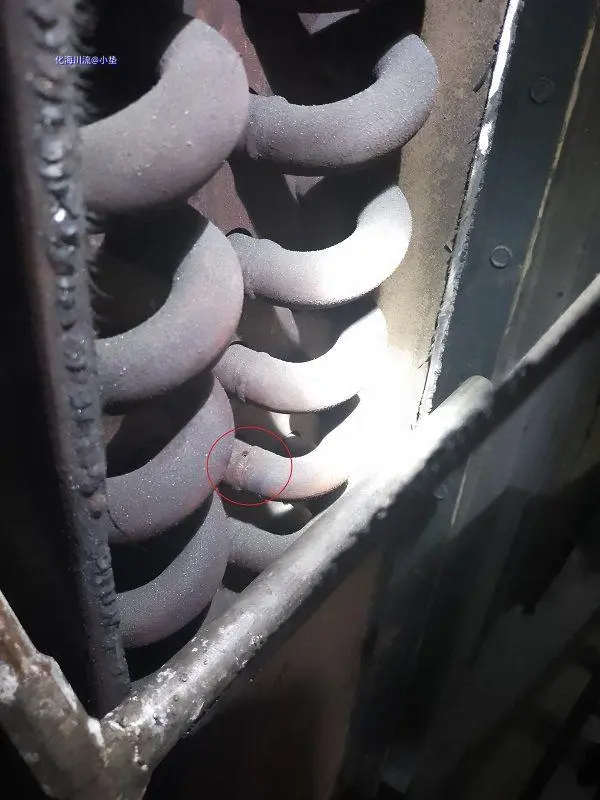

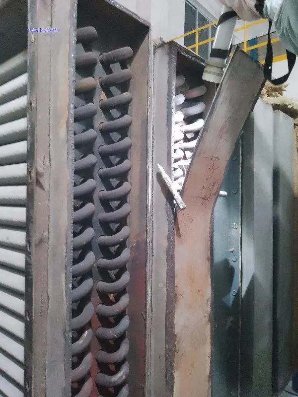

一台空气加热器,壳程是鼓风进来的空气,管程是带翅片的管,管程分两种蒸汽,一路是饱和蒸汽(压力0.35-0.45MP温度147-154℃),一路是过热蒸汽(压力2.0±0.2 MPa温度213-320℃),运行后过热蒸汽的这一路的弯头焊口老是有气孔,饱和蒸汽的这一路则运行很正常,想不明白。
如果说是温差太大变形应该是将焊口拉裂成裂纹状才对;如果说是气蚀冲蚀产生气孔应该是弯头背面,怎么偏偏是焊口有气孔。

可能是焊接过程中,过热蒸汽的流速和压力比较大,导致焊接区域的气体不能充分排出,从而在焊缝处形成气孔。另外,过热蒸汽的温度也比较高,会对焊接区域的材料性能产生影响,可能使得焊接质量不稳定,容易出现气孔等缺陷。建议在焊接过程中采取更加严格的焊接工艺和控制措施,以确保焊缝的质量和稳定性。

焊接质量不过关,高温把焊接缺陷放大了

这个我跟你说什么原因,这种是用焊接方法是用火焰枪融化焊丝的时候,在焊接过程中 焊接师傅为了赶进度,在焊缝收尾的时候没有再次融化一下,使得焊缝更加饱满圆滑,没有熔透,当时试压的时候是表现不出来的,因为试压的时候是采用气压检测,并没有温度变化,现场使用的时候热应力变强了 产生气蚀了  有机会到我公司看看 是怎么焊接的   13921272663  杨金贤

你这个分析应该是最靠谱

当年做的加热炉对流段就是这种结构,从来没出现过这种情况,压力和温度比这个高很多,应该是楼上分析的焊接质量问题,找找有没有射线的底片看看

焊接质量问题,查一查饱和蒸汽这头和过热蒸汽这头是否是同一人焊接,焊接工艺执行情况如何

很有用的问题,大家讲得也都很好。另一种可能性与大家探讨:焊条的材料选择问题。如果焊材的膨胀系数低于管材的膨胀系数。在过热蒸汽情况下,高达近170℃的温度波动引起“热胀冷缩”现象重复出现,膨胀系数不同的两种材料在一起会产生空隙,并使空隙内的部分在高速流体冲刷下脱落。而饱和蒸汽放热是恒温释放潜热,避免了类似问题的发生。
