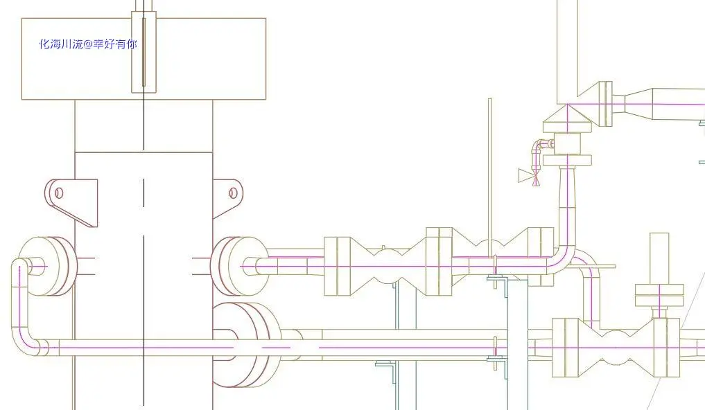

管道平面布置图,俯视图,45度弯头都是怎么画的?

HG/T 20519.4-2009有图例(p170)

管道平面布置图一般是在平面图上以直线或曲线的形式画出管道的布置,可以使用CAD等软件进行绘制。俯视图是指从正上方看下去的视图,也可以使用CAD等软件进行绘制。
至于45度弯头的绘制方法,可以先在平面图上画出直线段,然后再以该直线段为基准,作出45度的转角线段,最后将两条线段相接成弯头即可。同样的,绘制俯视图时也要按照相同的步骤绘制。

找到个侧视图为45度弯头的,俯视图差不多。
能看到多少画多少,补充个侧面视图就便于理解了,即平面俯视图 + 平面侧视图。

我说的是手绘的单线见图,画不到你那样的。  详情 回复 发表于 2023-5-16 15:02

我说的是手绘的单线简图,画不到你那样的。

不知道你手绘成啥样的,发出来看看。  详情 回复 发表于 2023-5-16 15:03

不知道你手绘成啥样的,发出来看看。

不知道咋搞,难不成圆圈留一半啊?  详情 回复 发表于 2023-5-16 15:25

两个圆

用椭圆
