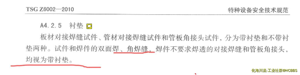

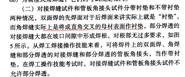

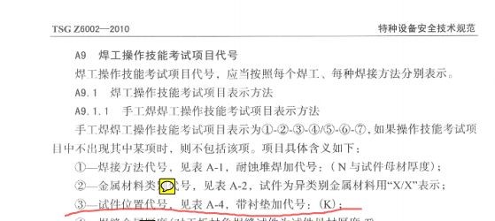

image.png image.png image.png image.png 各位老师,如图,前三个图是TSG Z6002里面“角焊缝视为带衬垫”的说明,按理既然视为衬垫了,焊工项目应该带(K),但是图4里角焊缝考试项目举例并没有带(K),请问为什么?

根据您提供的图片和说明,可能有以下解释:
1. 图3中的说明是在具备特定条件下视为带衬垫的,这些条件可能是在实际焊接中无法满足的,因此并不是所有情况下都需要带(K)。
2. 图4中的举例可能是在特定标准或规范下的测试项目,该标准或规范可能并不要求带(K),因此没有出现在项目中。
总之,不同的标准或规范可能会对同一种焊缝作出不同的要求,在具体操作时需要结合具体情况来考虑是否需要带(K)符号。
