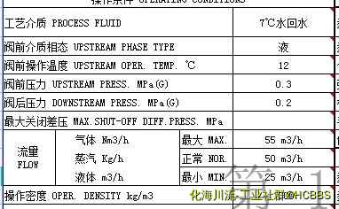

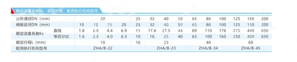

untitled1.webp untitled3.webp 如图工艺条件,计算出的kv值为55 50 25(没错吧?),根据某厂家的阀门资料,选择等百分比特性,是否应该选择DN65的阀门(对应kv值63)?这样选择是否正确?

“如图工艺条件,计算出的kv值为55 50 25”,看你给的第一张图,这个应该是工艺条件表吧,不是计算书,对吧? 所以“55 50 25”应该是流量数据,不是kv值。

wenkingVIP会员 VIP会员 | 显示全部楼层       最后访问IP宁夏回族自治区
从你的图中看55  50  25三数是流量,不是Kv。

工艺参数给出的这三个数是流量值。
估算了一下,KV的数值和流量数值是一样的。

1、先去   百度查一下Cv和Kv
2、在去下载一个调节阀计算软件/公式
3、计算出Cv/Kv(Cv=1.1.67Kv),   64.35/ 58.50/ 29.25(对应Kv=55/50/25)
4、根据HGT20507/SHT3005中额定Cv与计算Cv的关系或者根据开度,个人x i惯Cv额定=2~4Cv计算.
5、根据厂家的额定Cv表,选型在DN80,DN100.
PS:压差为0.1是否过大了,这种情况调节阀的计算压差选择30kPa/50kPa即可。

这样的话,选等百分比,应该选DN80或DN100,开度才合适。

计算出最大kv是55,按厂家给的资料,只要选比55大,且最接近55的一级kv值吧,为啥要选DN80或者100

根据你核算的KV和选择的额定KV 核算阀门开度,最大 最小 正常开度满足一定要求 即可 阀门口径最大不大于管道管径 最小一般不小于管道两个规格 不然的话 条件有问题  详情 回复 发表于 2023-5-9 13:29

根据工艺参数  计算出阀门的CV值(EQ%)是  28.89、57.76、63.55   换算成KV(KV=0.862CV) 是25、50、55      选择100x100(额定CV180)的阀门比较合适
