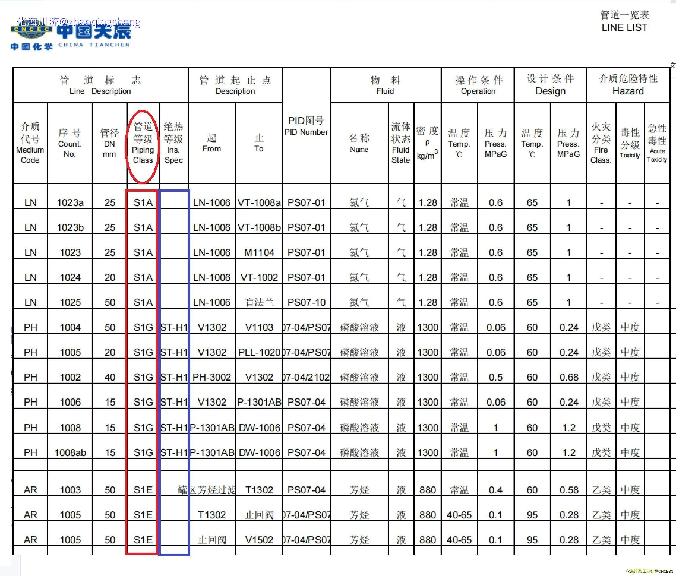

请教:
天辰设计院下面这张“管道一览表”中的字母代表含义?
比如“红框”中的管道等级字母S1E代表什么含义?绝热等级表中的ST-H1代表什么含义?

这张管道一览表中的字母代表如下含义:
- 管道等级字母:
    - S1:一般工艺系统
    - S2:重要工艺系统
    - S3:特别重要工艺系统
    - E:耐火材料制成的管道
- 绝热等级字母:
    - ST:岩棉
    - GF:玻纤毡
    - A1:气凝胶
    - H:硅酸盐棉
    - P:聚氨酯泡沫
    - C:硅酸钙板
其中,红框中的管道等级字母S1E代表管道等级为一般工艺系统且是耐火材料制成的管道。绝热等级表中的ST-H1代表绝热材料等级为岩棉且是硅酸盐棉,用于高温(>600℃)条件下的管道。

再请教一下:以上,出自什么标准、或规范?

管道等级一般指管道材料等级,应按HG/T20519的规定来做,管道材料等级这3个单元含义:第一字母是指压力,第2个单元数字是顺序号,第3个单元是材料。按这个去理解:S是16.0Ma (应该是设计人员标错了)。第3个单元A指铸铁,G是非金属,E是不锈钢。如果和规定不一致,设计院在图例中应有解释说明

这个设计院有个首页图(设计院默认称号),上面详细标识了,设计的说明,管线等级与材质说明,保温用材说明等

每个院有所区别,一般看首页图或管道等级表

管道等级,各个设计院有不同的表示

不仅仅是各个设计院有不同的表示。同一设计院不同项目就有不同表示。设计院一般按照接受的工艺包或基础设计规定管道等级标注。具体的看PID首页图说明或项目管道材料等级表。

你说的更具体,每个项目在开始时,先编制一个管道设计规定,针对不同的行业,有不同的规定和说明

这个问题能长篇大论,写的“有理有据”的纯粹就是误人子弟,管道等级不同院不同项目都不一样,没有定论
谢谢指点!
但是,首页图,根本没有相关的图例说明。翻遍了图纸,也没有找到。
发表于 2023-5-9 09:33:44
如果等级较多,首页图写不下,会有材料等级表  详情 回复 发表于 2023-5-9 09:37
发表于 2023-5-9 09:37:46
不懂的  问设计院要管道等级表  或者看首页图上有没有

你这个解释应该是错的
每个设计院管材不一样,找设计院要管材表,看等级代号说明,一般都是管材表的前几页
第一位 一般是管道材料
第二位  压力等级
第三位  序号
S1A 有可能是 基本材料(具体看S1A这页的详细说明 )+CL150或者PN1.0 (看啥标,数字越大压力等级越大)+序号

每家设计院都会有材料代码的说明。
