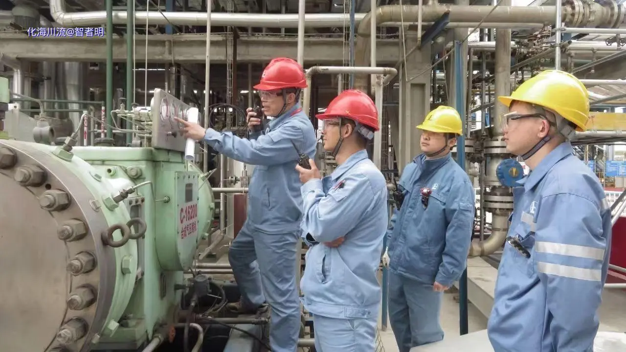

       近日,中国石化集团公司重点科研项目——合成气制低碳烯烃中试装置在扬子石化开车获得阶段性成功,累计平衡运行1000小时。根据在不同温度、压力、空速等试验数据的分析显示,各项试验数据符合预期。

       该项目采用合成气一步法制备低碳烯烃技术,具有工艺流程短、能耗低等优点。中国石化科技部牵头成立研发团队,并多次召开专题会,对装置开车依法合规、应急处置方面提出明确要求,并协调解决开车中存在的各类问题。扬子石化每日组织召开专业协调会,为开车工作的顺利进行打下了基础。
  此次阶段性开车成功,为后续打通合成气制烯烃反应流程、完成反应数据标定、研究工艺条件的影响、考察催化剂活性及稳定性、收集催化剂再生试验积累了经验。
