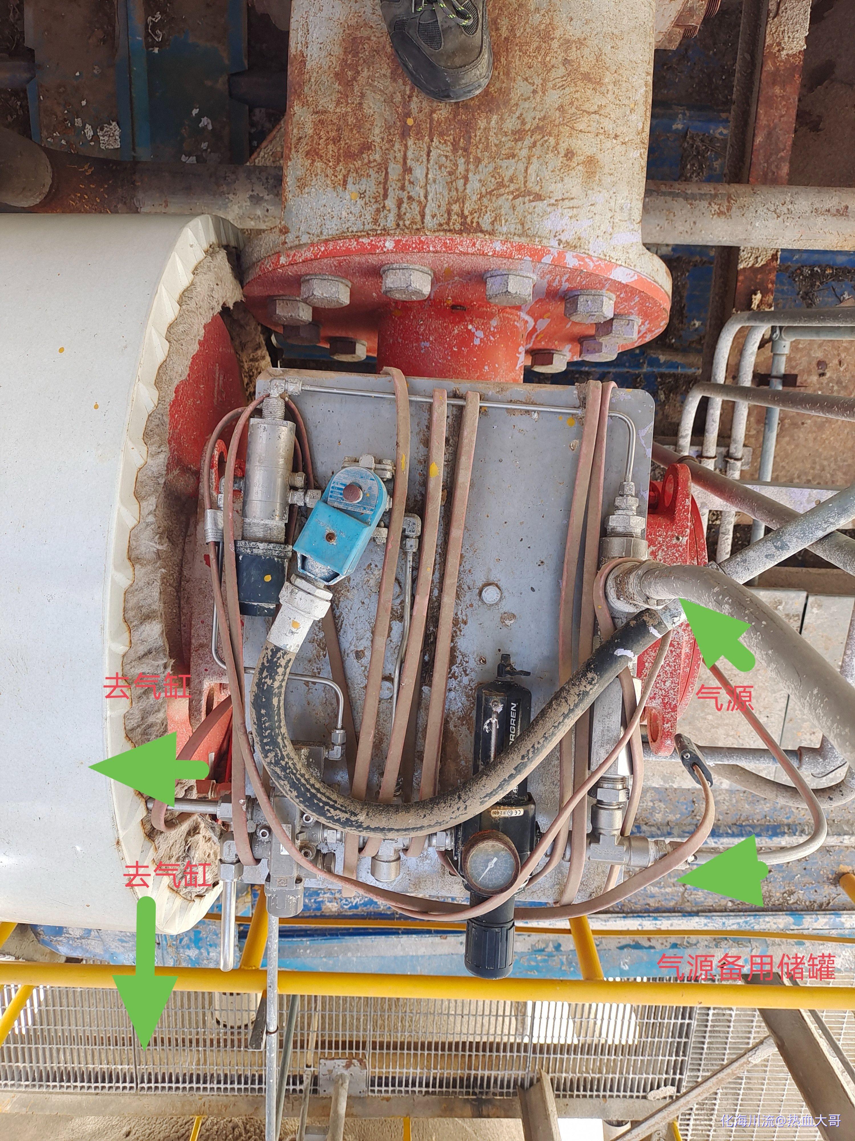

这个仪表气路是怎么走的,并且这里面有几个小设备都是什么?有什么作用?

你这个到气缸的入口没有表现出来,电磁阀阀控元件型号看不出。大致意思:电磁阀通断电控制最下部气控单元选择输出通道,以达到控制阀门开启或者关闭功能。故障状态下,气源储罐可保证阀门处于安全位置。
