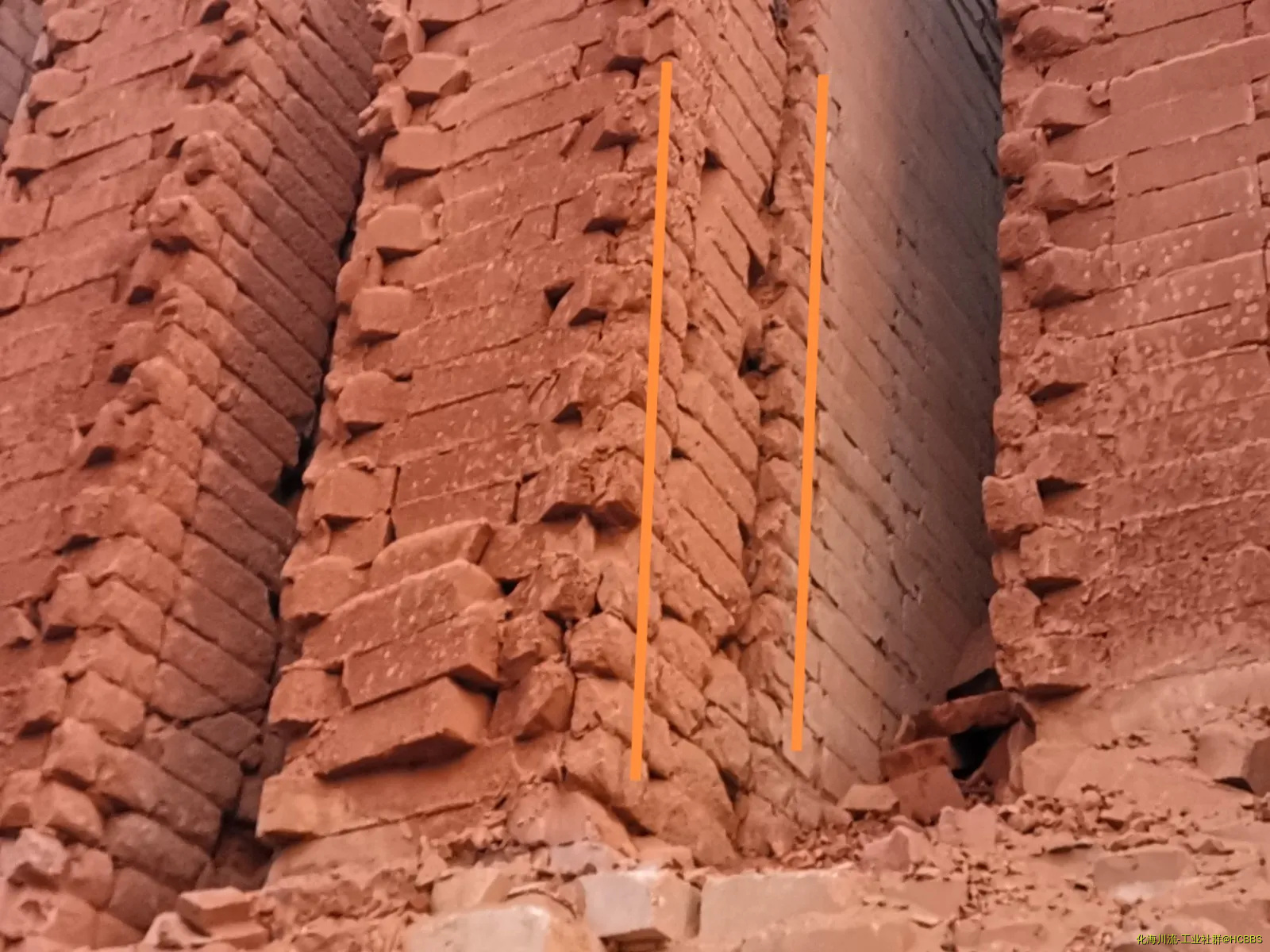

[讨论] 立火道隔墙掉砖是怎么回事

简介--立火道隔墙掉砖或歪斜是由于多种原因造成的。可能是施工不规范、材料质量差、外力撞击等原因引起的。 在施工过程中,如果墙体的砖块没有按照规范要求进行粘贴、固定,就会出现掉砖或歪斜的情况。另外,隔墙砖本身质 ...-登录查看全文

简介--什么炉型?立火道哪个部位?-登录查看全文

海川大学四年  |  头衔:  【炼焦工艺工程师】
简介--炉型:YJL--80捣固 大多数在加热水平的那个部位,或者说是跨越孔附近-登录查看全文

简介--立火道隔墙掉砖确是少见,可考虑安装质量。-登录查看全文

简介--看看砖型图 有些是设计存在缺陷-登录查看全文

简介--肯定是砌炉的时候没有砌好,隔墙正常不存在掉砖的问题,个别的还好说,要是多数是这个情况那就麻烦了。-登录查看全文

简介--曾经怀疑是停产保温不规范原因。 当焦炉冷炉拆除才验证真实原因,排除设计缺陷,推焦大电流!难推焦是根本原因。 .guestviewthumb {margin:10px auto; text-align:center;}.guestviewthumb a {font-size:12px;}.gue ...-登录查看全文

怎么得出来是难推焦的原因?  详情 回复 发表于 2023-7-6 18:13
简介--26722672 发表于 2023-7-3 23:28 曾经怀疑是停产保温不规范原因。 当焦炉冷炉拆除才验证真实原因,排除设计缺陷,推焦大电流!难推焦是根本 ... 怎么得出来是难推焦的原因? ...-登录查看全文
发表于 2023-7-6 18:13:42
那帮人瞎搞,配煤没章法,大电流管理、难推焦处理方法更是没章可循,撞城门似的推焦杆硬撞焦饼,全炉性难推焦发生后一、二火道首先出现凹陷直缝,一而再再而三的难退,由于一、二立火道之间隔墙与炉墙之间咬合结构被  详情 回复 发表于 2023-7-7 14:33

简介--angryant 发表于 2023-7-6 18:13 怎么得出来是难推焦的原因? 那帮人瞎搞,配煤没章法,大电流管理、难推焦处理方法更是没章可循,撞城门似的推焦杆硬撞焦饼,全炉性难推焦发生后一、二火道首先出现凹陷直缝,一而再 ...-登录查看全文
