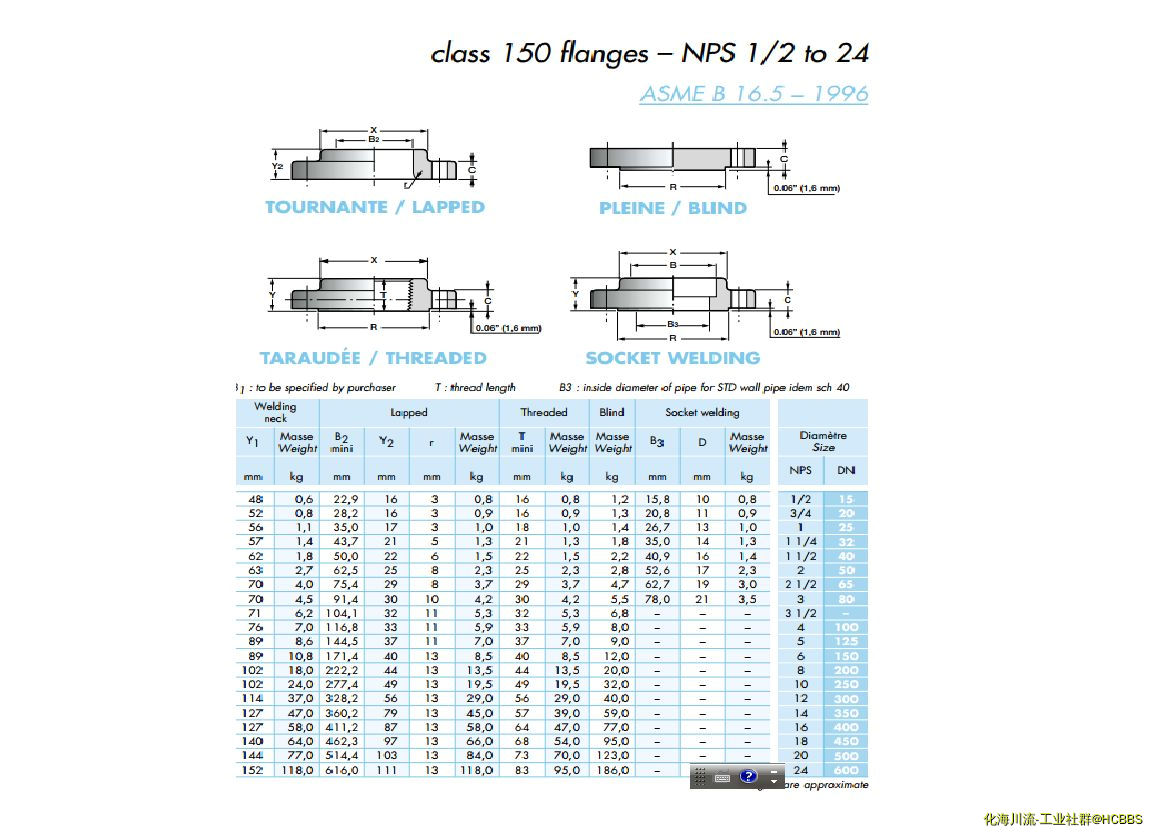

哪位大侠有正规美标法兰标准?
哪位有的话给拍几张CLASS150系列尺寸的照片?
感谢感谢!
