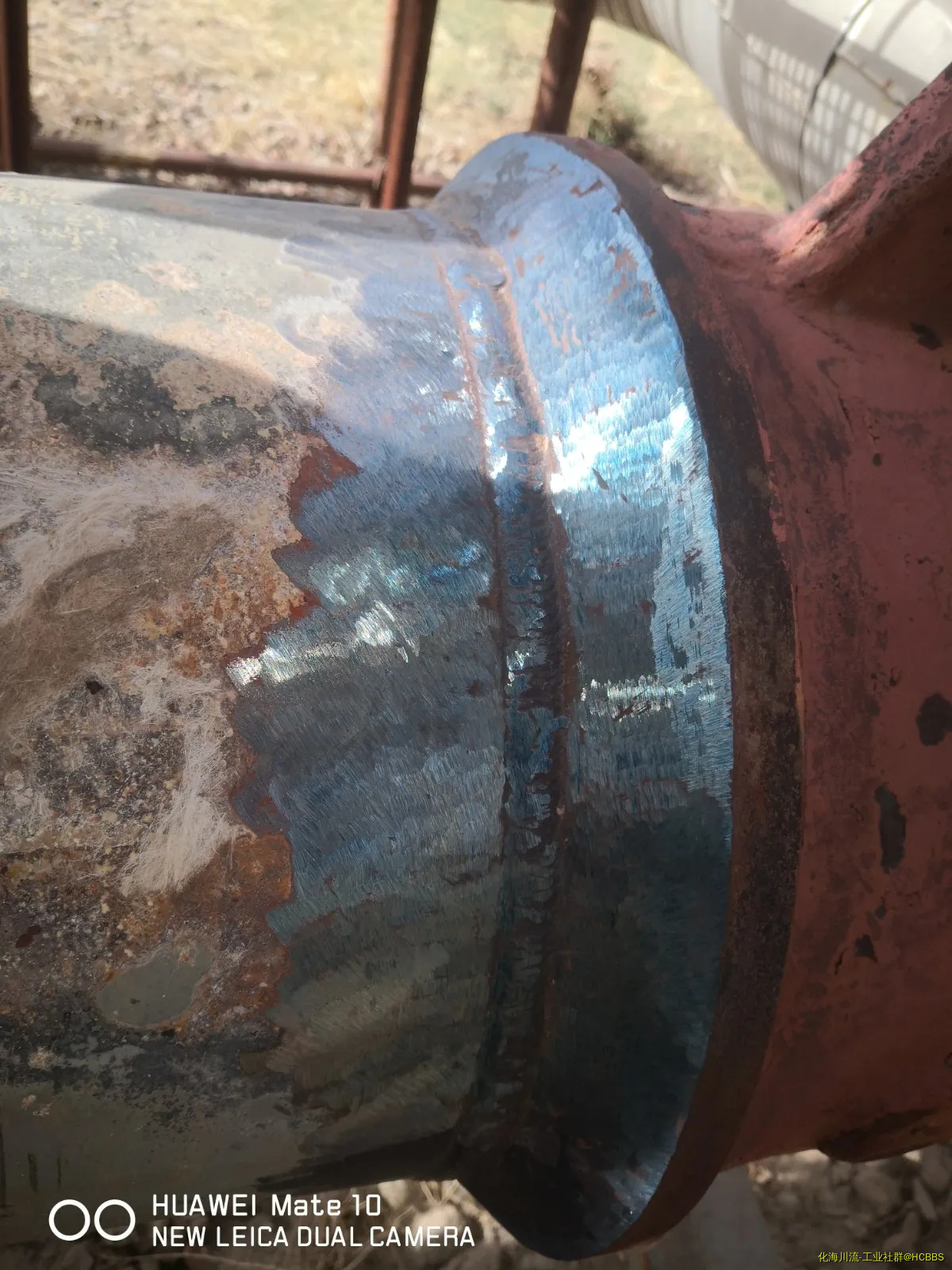

工业蒸汽管道做定期检验,发现管子发蓝,不知什么原因,材质有损伤吗?管子材质 A106,阀门材质WC6,请高手赐教

管子发蓝通常是由于高温氧化引起的,这可能是由于管道内部温度过高或氧气含量过多导致的。管子材质为A106,是一种碳钢管,在高温下容易被氧化,因此需要进行定期检验,以保证管道的安全性。阀门材质WC6是一种铬钼钢,具有较好的耐高温性能,但因为管道内部的氧化问题,也需要定期检验以确保正常使用。如果管道内已经存在严重损伤,则需要及时更换管道,以避免出现安全事故。

管子设计温度200多度,碳钢在425度一下是允许的。

找原因是很难找的,只能依据经验大致判断,你现在检验发现问题,可以怀疑使用单位超温使用,看使用单位提出反驳的理由。

蒸汽管道没漆的地方  就是蓝的  没问题

一般我们开锅时都用高温烤锅,使锅表面产生保护膜。管道焊口上产生蓝色多半是由于做焊接热处理造成的,阀门是铬钼钢,所以焊口应该做热处理的,你查一下做热处理的温度吧,这个温度要远高于你设计的工作温度200度。

碳钢管子壁厚不厚,但是阀门为铬钼钢合金钢看照片也比较厚。  发表于 2023-5-12 08:26
珞钼钢与碳钢焊接用的是碳钢焊材,这个管子不厚,不用热处理。  详情 回复 发表于 2023-5-11 18:03
