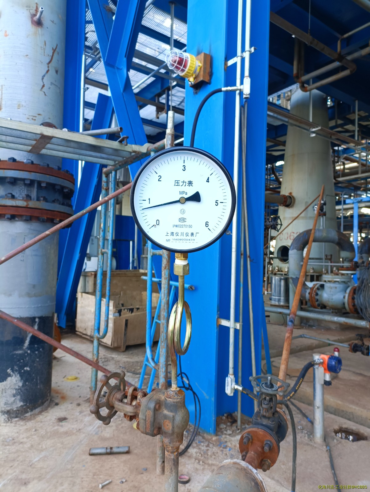

[求助] 为什么压力表第一档只有9格??

可能是因为这个压力表的最高压力只有9个单位,所以第一档只设置了9格。如果需要测量更高的压力,可能会有多个档位或者不同型号的压力表。
发表于 2023-4-8 15:37:53
较低数值的刻度都会省略,因为这个范围的误差很大,没有实用价值。表的实际使用范围应该是量程的30%至90%,平常显示值在70%最好。

表盘上"MPa”,归“0”时读“0.1”MPa,大气压?

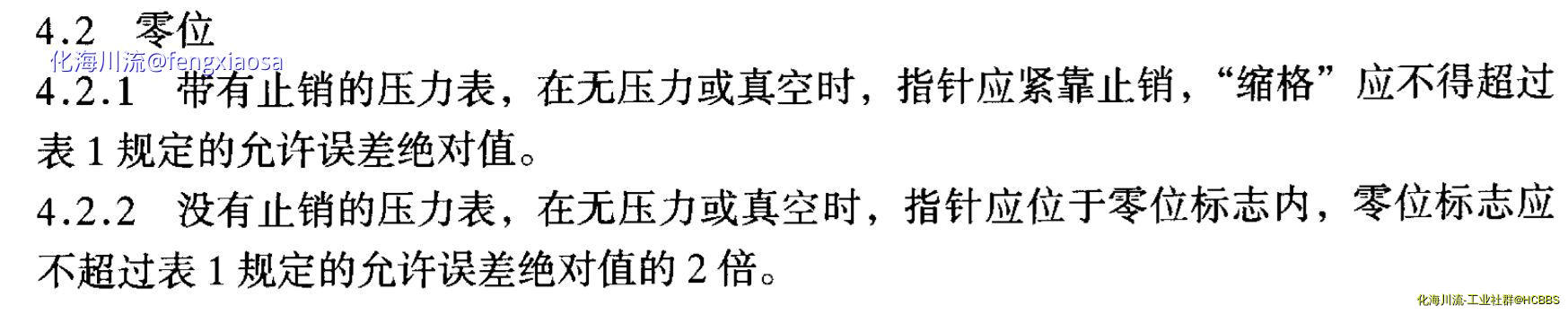

这种刻度方法称为“缩格”。即:零位(止销)和最小能满足精度要求的刻度之间不标刻度。
这是“不标没有意义的刻度”的刻度原则的体现。

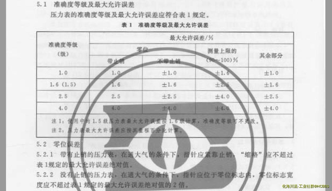

这是哪本规范,求教
发表于 2023-4-10 16:26:20
JJG 52-2013《弹性元件式一般压力表、压力真空表和真空表》 JB/T 5528-2005《压力表标度及分划》 JB/T 9253-1999《工业自动化仪表标度的一般规定》  详情 回复 发表于 2023-4-13 14:26
zghzljVIP会员 永久VIP | 显示全部楼层       最后访问IP河南省
请问这是哪本规范
发表于 2023-4-10 16:26:41
sun_fmVIP会员 VIP会员 | 显示全部楼层       最后访问IP山东省
海川大学一年  |  头衔:  【自控/过控/仪控】
弹性元件式一般压力表、压力真空表和真空表检定规程JJG 52-2013
也可以看一下JBT 5528-2005压力表标度及分划

很多压力表都是这样,较低数值的刻度都会省略,因为这个范围的误差很大,没有实用价值。表的实际使用范围应该是量程的30%至90%,平常显示值在70%最好。
