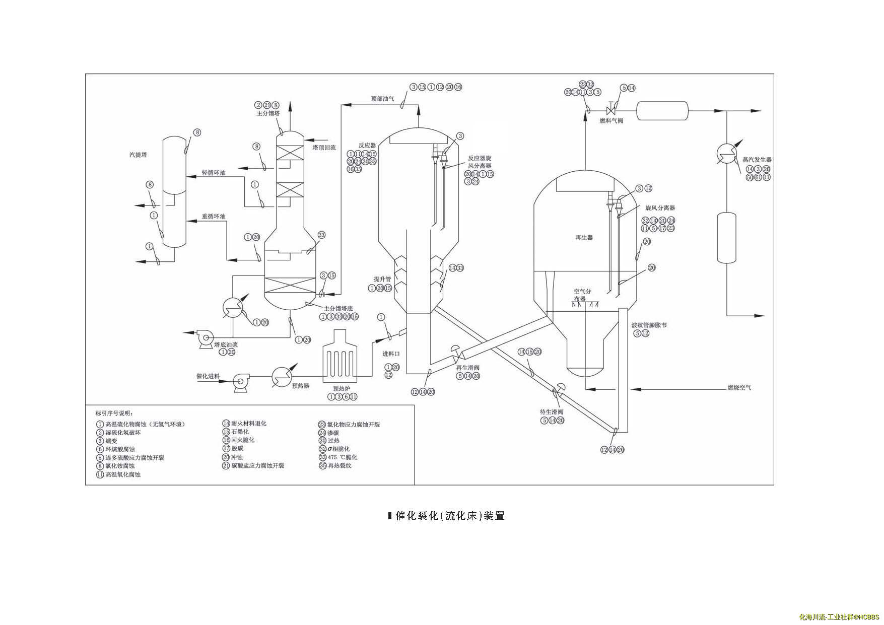

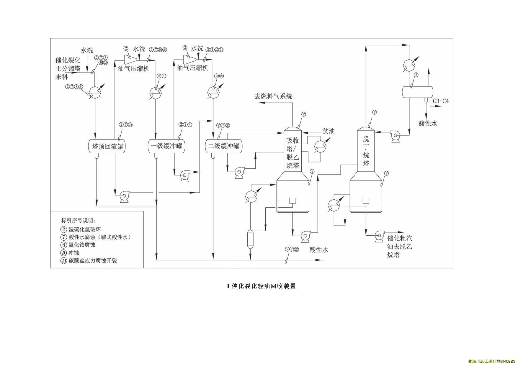

lupg | 显示全部楼层       最后访问IP上海市
催化装置防腐蚀措施采取了哪些,先了解有哪些腐蚀,而后采取针对性的措施。提供两张图供参考
