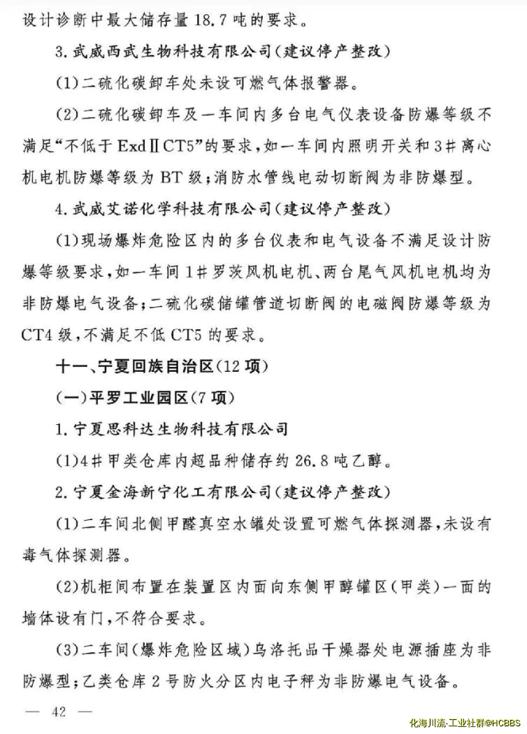

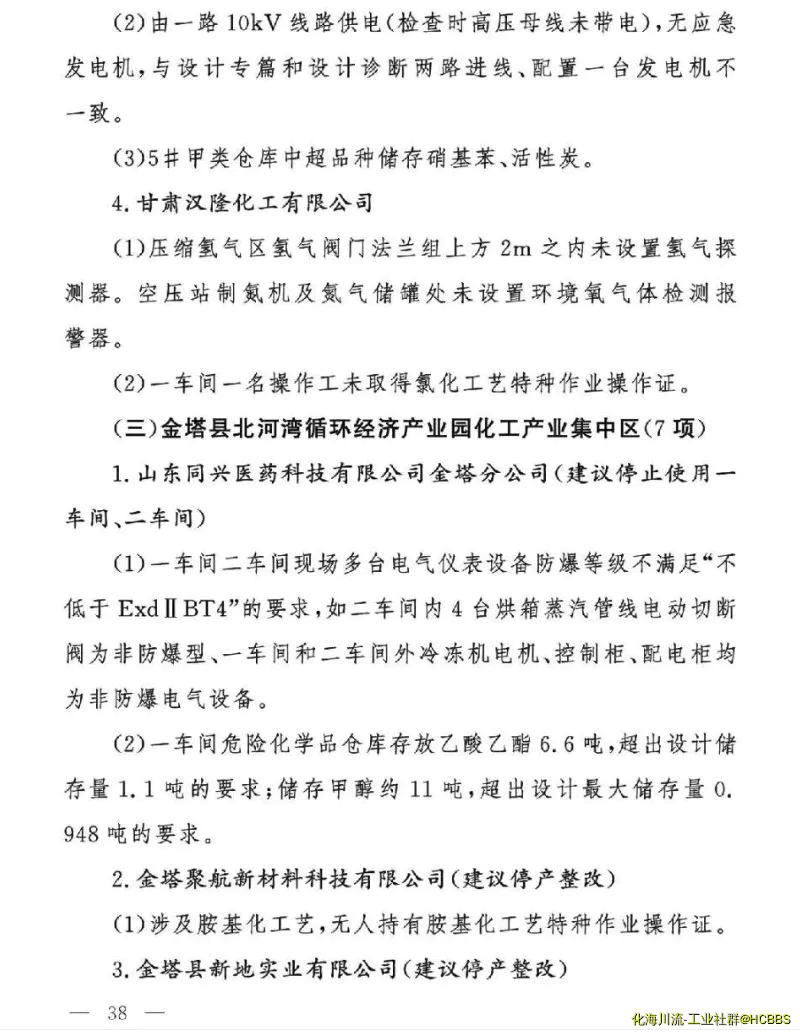

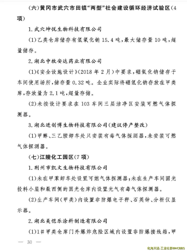

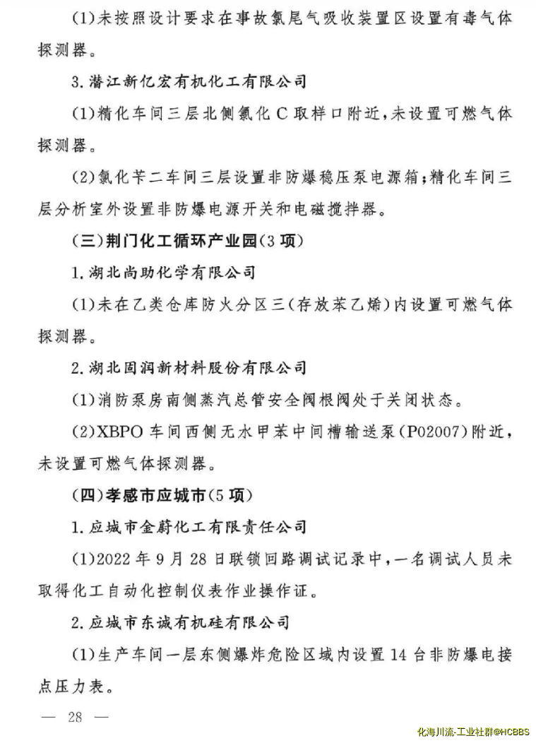

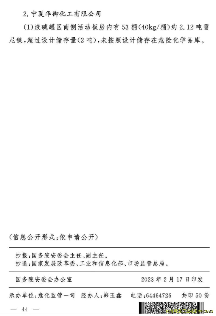

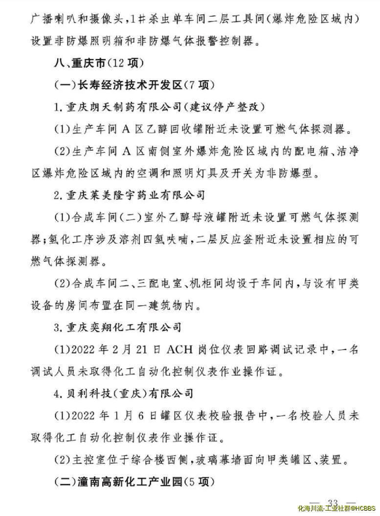

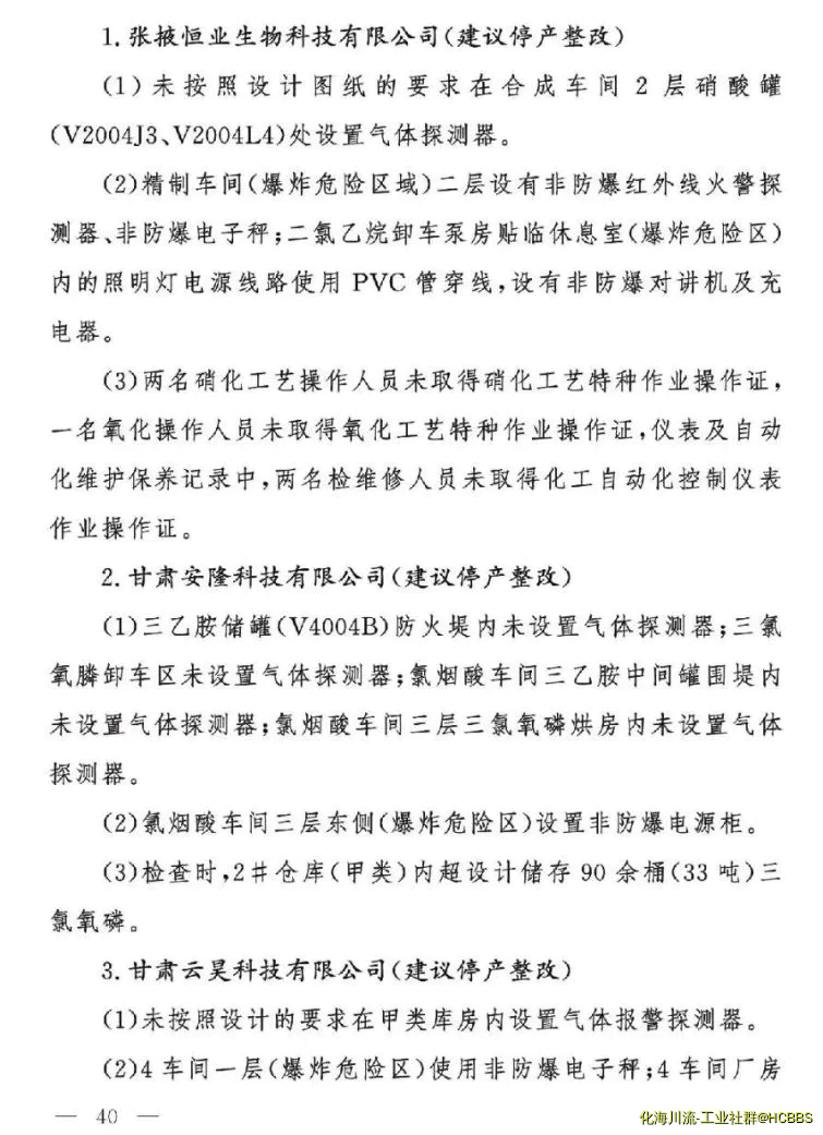

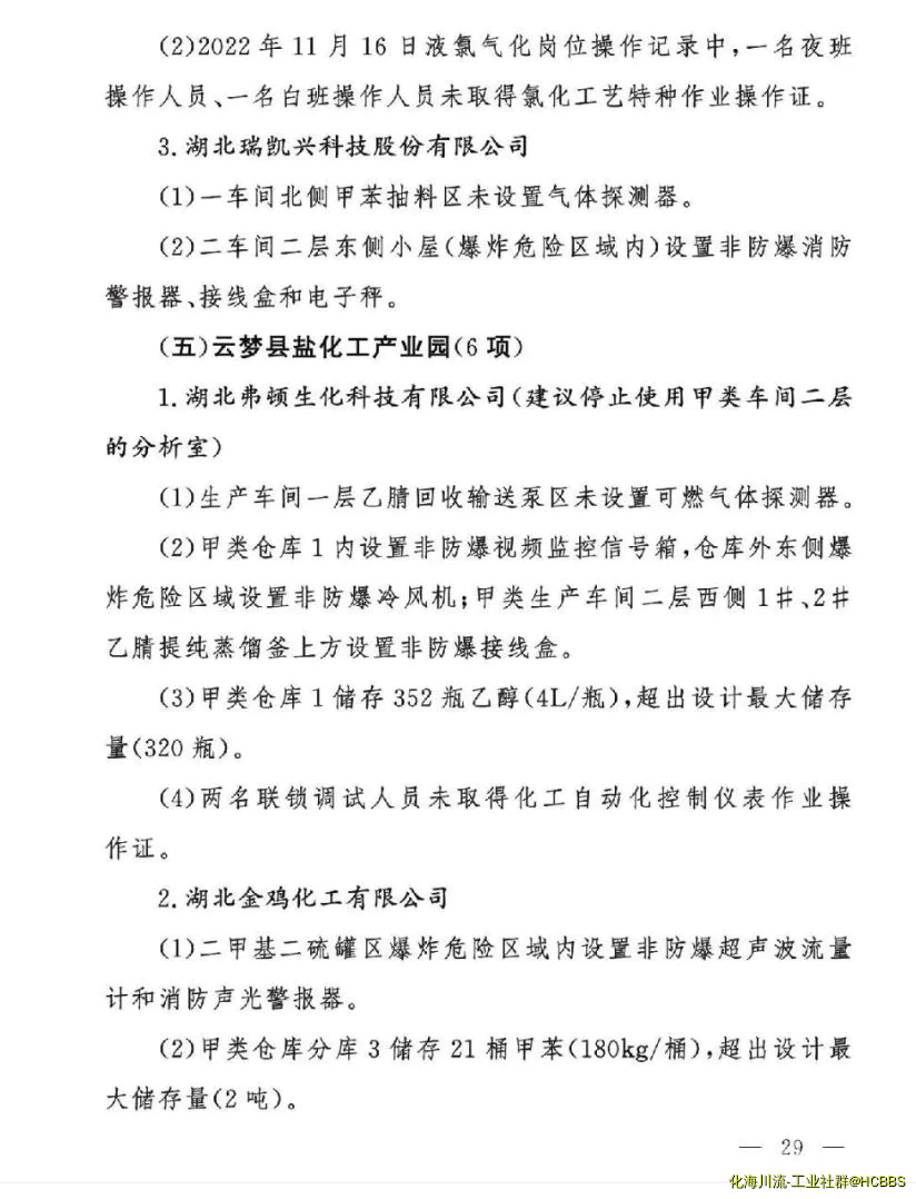

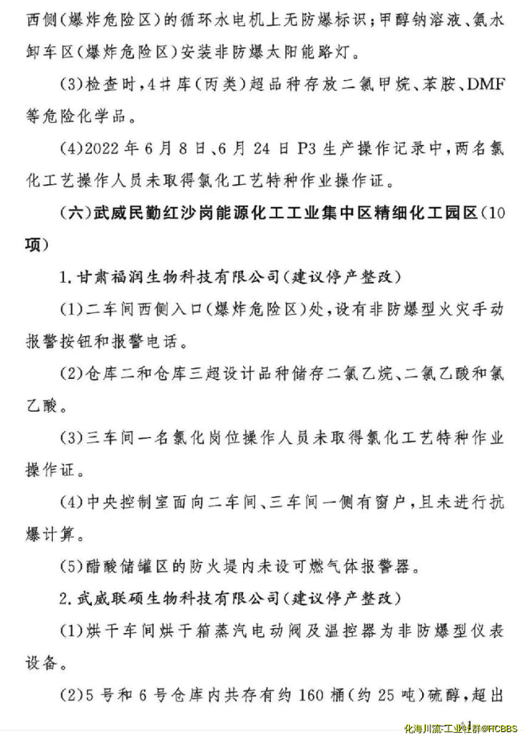

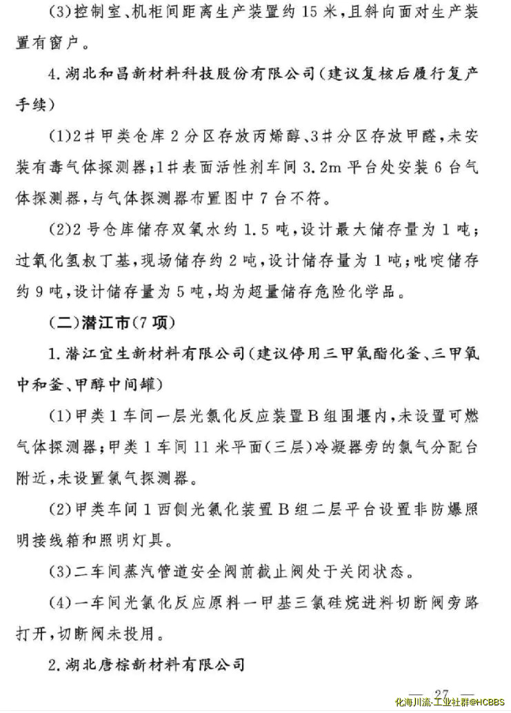

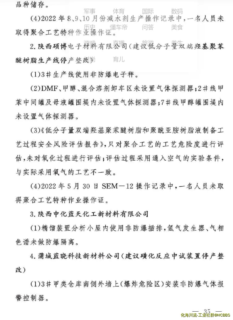

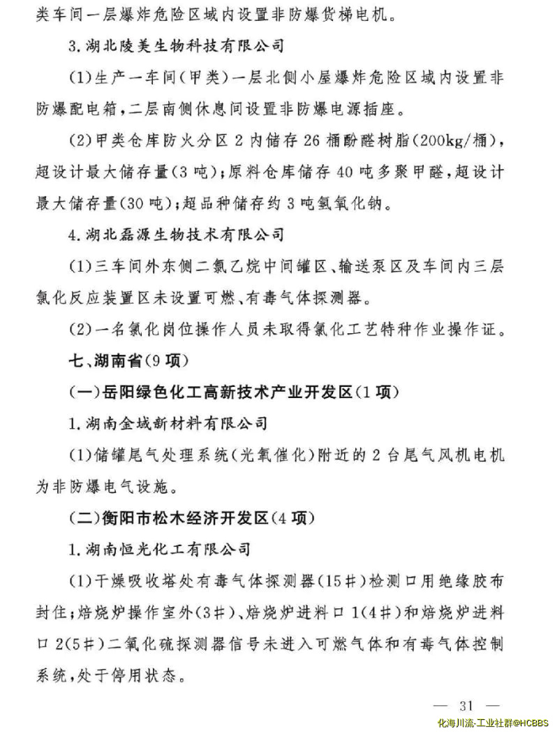

[资源分享] 赶快对比检查!国务院安委办通报248项重大隐患!
