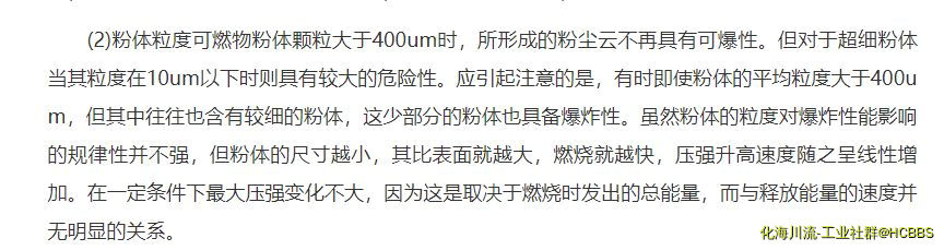

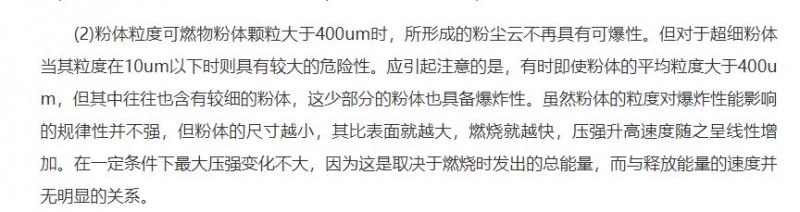

颗粒度400微米以上的可燃性粉尘不具有可爆性,这个是哪一条规范上说的啊?

这个规定在国际标准ISO/IEC 80079-20-1:防爆设备第20-1部分:材料特性-可燃性粉尘的防爆要求中有提到。其中规定了粒径大于400微米的粉尘不属于可爆性粉尘范畴。
