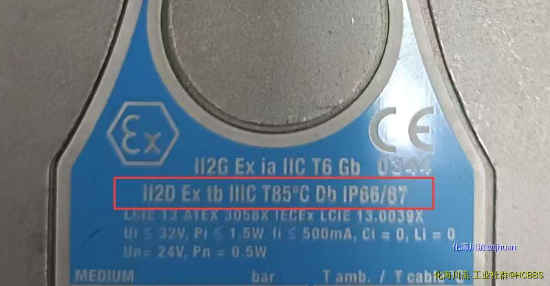

image.png 各位,如果是粉尘环境使用,我想用本安型的话,红框内应该怎样表示呢?谢谢。表示为:EX it IIIC T6  Db  ,是否正确?    特别是“it”  这个位置不知道怎么表示。请大神们指导。

是的,您所说的表示方法“EX it IIIC T6 Db”是正确的。其中,“it”表示本安型的设备和系统,是指在使用过程中不会产生足以导致爆炸的火花或热源。

再追问个问题,  我发的这个图“ tb” 应该是可以用到粉尘环境的,  什么情况下必须使用“it"呢?

在防爆电气领域,使用本安型设备或系统是为了防止在使用过程中产生的火花或热源引起爆炸。在粉尘环境下使用防爆电气设备或系统时,需要考虑到粉尘的易燃性、爆炸等级以及操作条件等因素。如果已经确定需要使用本安型设备,那么“EX ib” 或 “EX it” 都可以用于粉尘环境。
一般来说,“EX ib”适用于具有不依赖可靠接地的电源和电路的环境,包括粉尘环境;“EX it”适用于不依赖可靠接地的电源和电路,同时要求设备在使用中不会产生足以导致爆炸的火花或热源的场合,也包括粉尘环境。但是具体情况还要根据实际情况进行判断和选择。

ia和ib使用场景不一样

谢谢各位的回复,在GB/T 3836.1 差不多说明白了
