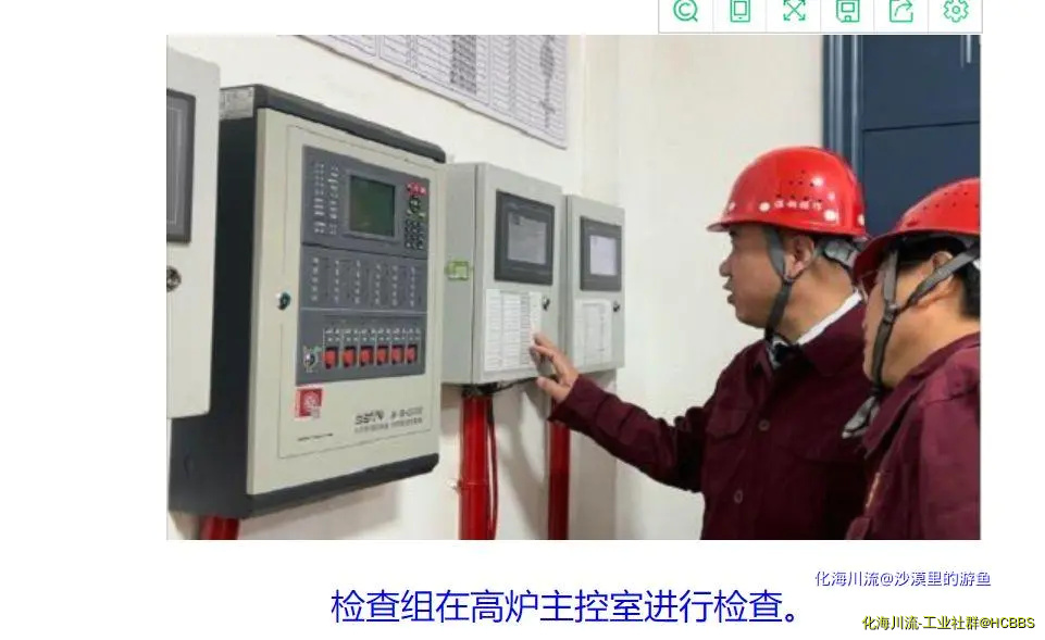

近日,国务院安委会组织20个综合检查组,对31个省(自治区、直辖市)和新疆生产建设兵团安全生产重大隐患专项整治和督导检查工作情况进行抽查检查。2月21日至25日,南都、N视频记者全程跟随综合检查组第十三组前往江苏苏州、淮安,明查暗访当地多家交通运输、工贸、危化企业,发现部分企业违规审批动火作业票、监控报警系统有漏洞、安全生产培训考核把关不严。
主控室一氧化碳报警声小,动火作业票违规审批
在位于淮安的江苏沙钢集团淮钢特钢股份有限公司,检查组专家再次发现报警问题。走进生产车间,轰隆隆的声音和灼人的热浪瞬间袭来,火红的铁水注入铁包内,缓慢转移。企业安全生产负责人向检查组介绍,该公司年产多类优特钢300多万吨,生产线上有4台高炉、2台转炉、1台电炉和4个煤气柜。
在炼铁和炼钢过程中,高炉煤气、转炉煤气若不慎泄漏,会造成人员一氧化碳中毒。去年12月,应急管理部发布《开展工贸企业岁末年初安全生产重大隐患专项整治和督导检查的通知》,要求对“钢8条”等整治情况进行回头看检查。
“在高炉、转炉、加热炉、煤气柜等煤气区域有人值守的主控室、操作室、人员休息室等可能发生煤气泄漏、积聚的场所,未安装固定式一氧化碳监测和报警装置”,这既是“钢8条”明确规定的检查重点,也是检查组此次到访验证的关键。
发表于 2023-4-2 18:41:51
刚步入5号高炉主控室,门口的固定式一氧化碳报警器主机引起检查组专家注意。走近后,能听到“滴滴滴”的报警声,耳旁还有不时从车间传来的轰鸣声。
“报警响了以后,岗位人员能及时听到吗?”专家发问。现场工作人员则称,声音大了,这里面就很吵。
“这不是吵的问题,真要有报警,谁都不知道,那就出事了。”专家当即要求,一定要把声音调大。
在检查过程中,这台报警器持续发出响声。专家询问处置报警的管理规定,工作人员表示有相关制度,但解释起来却语焉不详。“超过多少报警值、超过多长时间要去现场,要有文字规定,处置方法要完善。”专家表示。
发表于 2023-4-2 18:42:12
随后,检查组专家还发现,该公司动火作业票审批存在漏洞。一张“初冷器冷却水管拆除”的动火作业票显示,此次动火作业“危害辨识”包括“触电、火灾、中毒、爆炸”,动火分析时间在2022年10月8日,而分管领导、总(分)厂主要领导审批通过签字时间却在2022年10月7日,不符合先分析确认后审批通过的管理规范。
“先到场分析动火作业是否安全,才能审批签字,不能倒着来。”专家向南都记者解释,安全生产的保护层一环扣一环,若其中有环节失灵,则会增加风险隐患。
