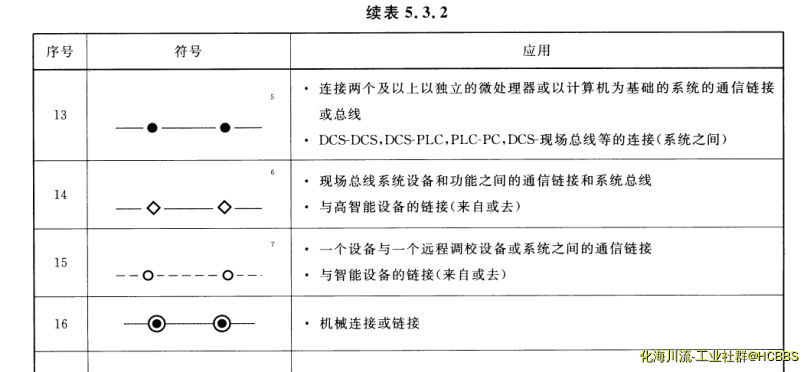

求助大家有知道在自控流程图上DCS与PLC的通讯用什么符号表示?

在自控流程图上,DCS和PLC之间通讯一般使用带箭头的双向线表示。如果DCS和PLC之间通讯是数字通讯,则可以在双向线上标注数字通讯协议名称或者使用专门的数字通讯符号;如果DCS和PLC之间通讯是模拟通讯,则可以在双向线上标注模拟通讯信号名称或者使用专门的模拟通讯符号。具体的符号表示可以根据实际情况和标准规范进行选择。

看规范HG/T20505-2014  P43.
