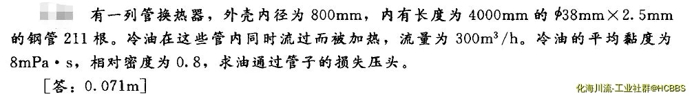

我算出来和参考答案不一致。211根管子,计算时当量直径怎么算?
谢谢!

损失压头的计算公式是:
hf = f * (L/D)*(V^2/2g)
其中,hf表示单位长度的损失压头,f为摩阻系数,L为管道长度,D为当量直径,V为流速,g为重力加速度。
当量直径的计算公式是:
De = 4A/P
其中,De为当量直径,A为管道截面积,P为管道周长。
因此,在计算损失压头时,需要先确定管道的当量直径。对于具体问题中的211根管子,可以根据实际的管道尺寸和形状、流体介质等因素,计算出每根管子的当量直径,然后带入损失压头的计算公式中进行计算。如果结果与参考答案有差异,可能需要检查计算过程中使用的参数或公式是否正确,或者考虑是否存在其他未考虑的因素导致结果不一致。

我计算出来是0.55米。
这里主要牵涉到有211根管子,是不是计算一根管子的损失压头就可以?

物料是流在管内。每根管子实际内径33mm就可以直接计算,不需要当量直径吧。
如果211根一起计算,如何计算当量直径?
