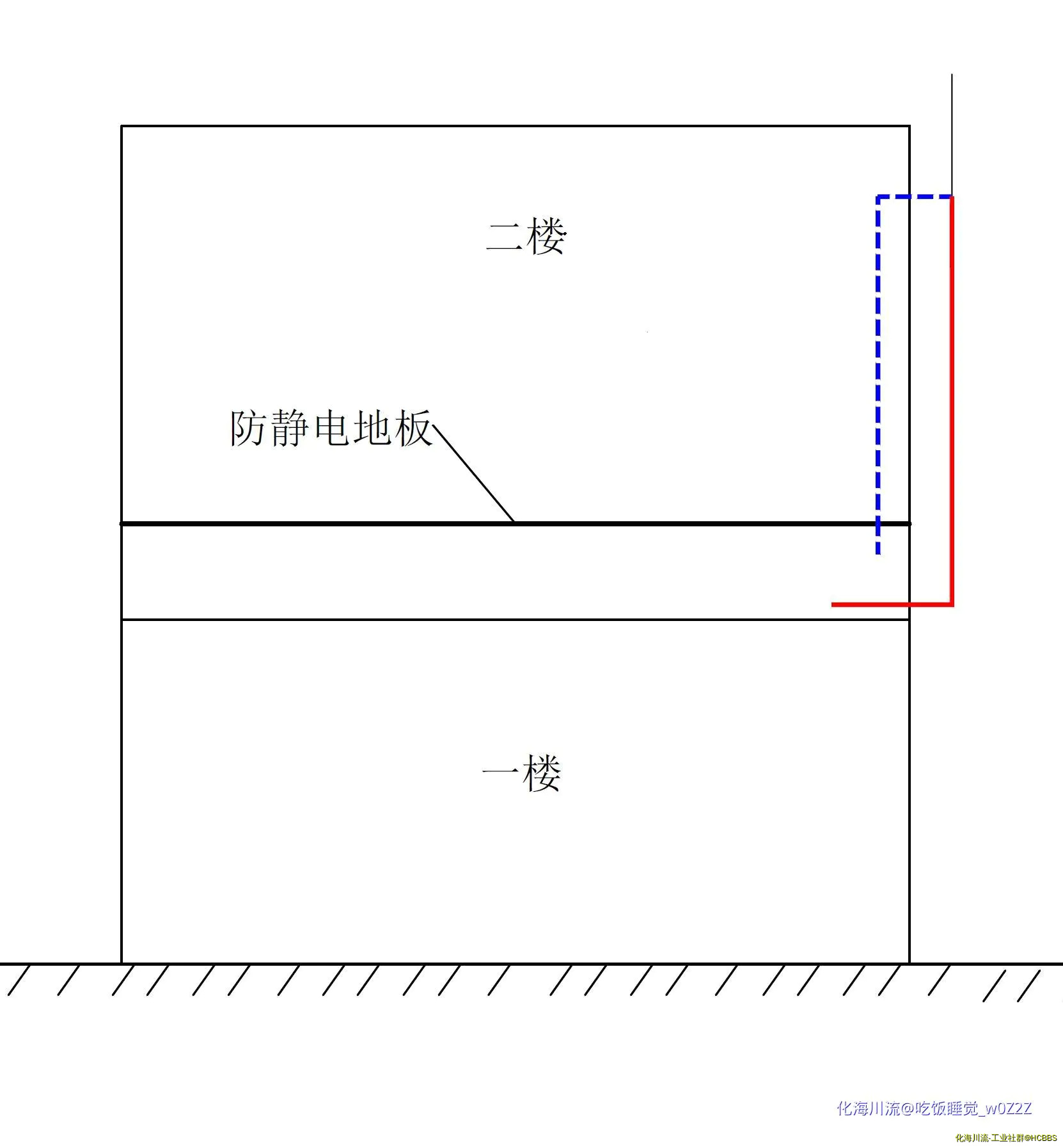

image.webp 如图所示,在无防爆要求的情况下,控制室在二楼,桥架如果要进入的话是按照蓝线的方式开口进呢?还是按红线的方式进?还是两种方式都可以?

红线

仪表蓝线 上面往外做点下坡度,防雨水 。也挺好。施工方便。
哪里有相关说明吗?

大概率都不可以。防爆,抗爆分清楚。
防水,抗爆,可实施性,可靠性都要考虑
