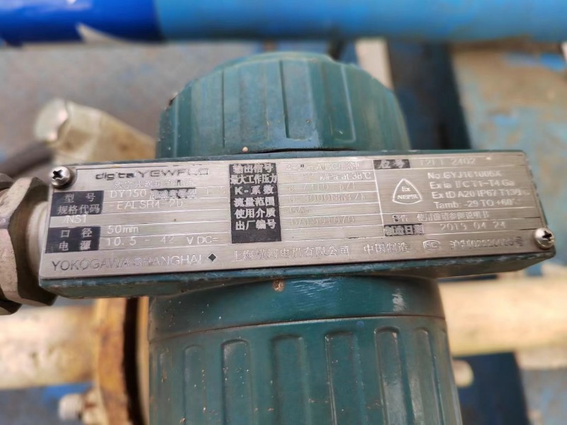

[求助] 一台横河测量氮气的涡街流量计,单位是Nm3/h,是如何实现的
1.4K |12
跳转到指定楼层
liu530014416VIP会员 VIP会员 | 只看该作者 回帖奖励 |倒序浏览 |阅读模式       最后访问IP江苏省
已绑手机   ★悬赏任务→ 发悬赏(0)  承接(0/1)
简介--各位老师,现场一台测量氮气的涡街流量计,氮气压力在0.5~0.7Mpa波动,品牌:横河电机,现场表头显示的单位是Nm3/h,这台表没接入任何信号,问它是如何将氮气流量换算成标方的?-登录查看全文

jcicwhtVIP会员 VIP会员 化海川流M | 只看该作者       最后访问IP吉林省
简介--标准状态下标定的-登录查看全文

lijie2007521VIP会员 VIP会员 | 只看该作者       最后访问IP河北省
简介--流量计本体带有温压测量元件,来补偿。通过固定的内置计算模块实现标况计量。-登录查看全文

三人禾_KBw49VIP会员 VIP会员 | 只看该作者       最后访问IP江苏省
简介--你采购这台仪表的时候给厂家的数据表中有工艺参数,厂家按照你给的工艺参数进行设置,所以可以得到标方。-登录查看全文

班_AguLSVIP会员 VIP会员 | 只看该作者       最后访问IP浙江省
简介--你只拍了铭牌,没有正面,我来说下两种可能:-登录查看全文
发表于 2023-5-17 10:42:15
8
简介--你只拍了铭牌,没有正面,我来说下两种可能: ①流量计自带温压补偿,通过修改补偿方式自动计算标方流量; ②流量计没有带温压补偿,但是订货前提供了工况压力温度,内部通过输入参数模拟补偿,算出标方流量 ...-登录查看全文

alasnowVIP会员 VIP会员 | 只看该作者       最后访问IP山东省
简介--没有压力测量,流量计可以设置设计压力,输出设计压力下转换出的标况流量。-登录查看全文

工业仪表自动化VIP会员 VIP会员 化海川流M | 只看该作者       最后访问IP山西省
简介--订货的时候会让你提供数据表或者工艺参数,你这台涡街目测应该是不带温压补偿的,那么就只有一种情况,厂家根据你提供的温度 压力算出来的密度,设置到了线路板程序里面,线路板内部的程序会根据密度自动将立方换算 ...-登录查看全文

新的一天唐VIP会员 VIP会员 | 只看该作者       最后访问IP山东省
简介--这种不带温压补偿的是通过内部参数设定进行计算的。现场可以修改部分参数。-登录查看全文

zc7993646VIP会员 VIP会员 | 只看该作者       最后访问IP四川省
海川小学6年  |  头衔:  【仪表工】
简介--可以在里面直接设定温压数据-登录查看全文
