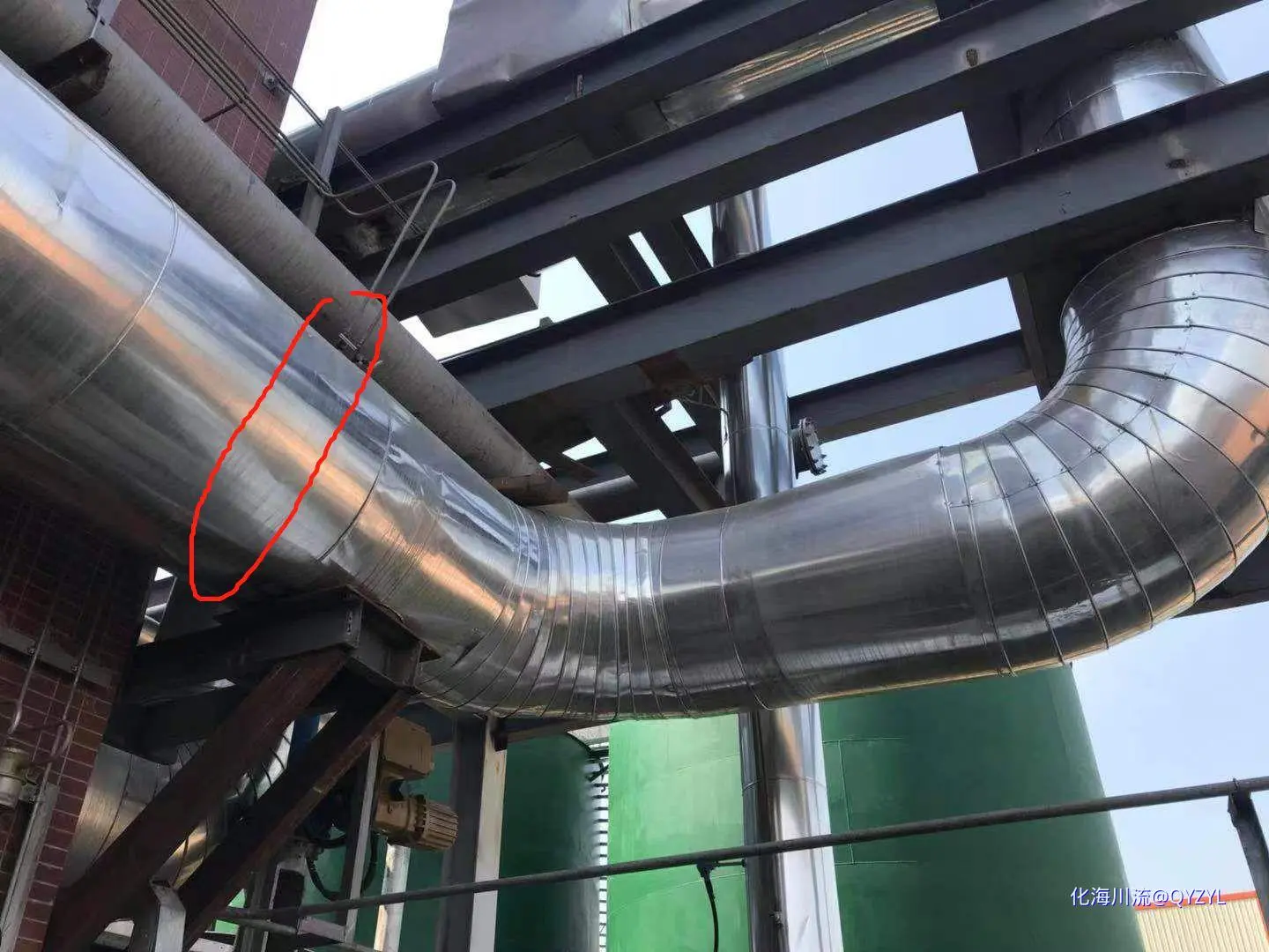

请问孔板流量计测量200℃,0.9MPA的蒸汽,孔板安装靠近弯管段会造成产生很大噪声么?蒸汽管道是630mm的管,流速60t/h左右。现在运行时有很大的噪声。有碰到过类似情况的么?

你这个流量计是安装在弯管的上游还是下游?安装在弯管上游可能会受到流体的湍流和旋转的影响产生噪音,正确的安装方式应该是一段直管段管道上,通常保证10个管道直径的直管段长度,具体情况咨询流量计厂家

安装在上游

目测这个直管段是远远不够的~

上游是会有噪音的,这段管子是哪个工程院设计的,这个设计是有问题的

这个直管段远远不够,通常厂家要求前20D,后10D就能保证。当然不同的流量计品牌要求会有些许差别,具体还得看你用的是什么品牌的。

目测直管段不够。
注意:这里应该按两个弯考虑。

有几位海友提到直管段不够的问题,但实际安装时首先考虑的还是厂家计算书上给的要求,如果是平衡孔板流量计,直管段要求其实很低,如我手中某项目的平衡流量计,某4.5MPa液体介质管道5寸,要求孔板入口直管段0.4m,出口0.1m;某3.2MPa气体介质管道4寸,孔板入口0.3m,出口0.1m;某1.0MPa,180℃过热蒸汽管6寸,入口要求0.5米,出口0.2m,现实中当然希望尽量长点
