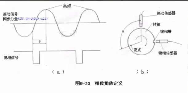

如图,键相和振动进行对比,如何能判断分析出机组的运行状态?请帮忙文字性的说明一下这张图的原理,谢谢

轴径360度,键位槽代表0度起点,振动高点与键相脉冲的时间,可以推算出振动高点发生在轴的那个位置既距离键位槽多少度

还不如直接看位移和振动,测速用这个,不过一般是45或30键。

本人也不是太懂,只知道可以参考转速,这是网上摘录的,希望有帮助
1. 键相位又叫相位参考。
2. 键相测量就是通过在被测轴上设置一个凹槽称为键相标记。当这个凹槽转到探头位置时,相当于探头与被测面间距突变,传感器会产生一个脉冲,轴每转一周,就会产生一个脉冲信号,产生的时刻表明了轴在每转周期的位置。因此通过对脉冲计数,可以测量轴的转速,通过将脉冲与轴的振动信号比较,可以确定出振动的相位角,用于轴的动平衡分析以及设备的故障分析与诊断等方面。
3. 键相位的作用有4个:
第1个作用是测量转速,主要是用在变频驱动的设备上;
第2个作用,设备启动时或停止是,都要过临界转速(刚性轴除外),使用键相位配合轴振动探头,可以的捕捉到启动/停止时的振动趋势;
第3个是正常使用时检测转轴的轴向扭曲,因为这种异常会导致转轴*报废,虽然很少发生!但是由于这种变形根本无法在普通的轴振动探头单独体现出来,这个叫相位角测量;
第4个作用是可以配合轴振动探头获取,转轴的实时轴心位置,分析轴承扰动或涡流。
键相主要是用来做转动设备振动分析用的,都说转子振动大,要加平衡块,可哪里振动大,平衡块加在哪里,这就要靠键相来决定了,键相是一个转子圆周的起点和终点,当转子振动大时,具体振动点在键相的哪一个角度。
主要是配合偏心用的,判断大轴的振动情况
