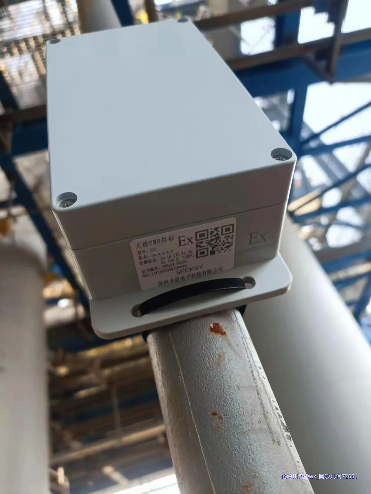

如图看每层都有,很分散的安装在楼梯口,通道啥是,好像保安的巡检用的,用于化工厂的这算是什么设备?术语是什么?

根据您提供的图片和描述,这可能是安装在化工厂内用于安全和监控的设备。它们通常被称为监控摄像头或安全摄像头,用于记录和监测各种安全问题,例如生产过程中可能出现的化学泄漏或其他危险情况。这些设备通常要分散放置在厂房各个位置,以便全面监测和保护工作人员和设备的安全。

大哥,这不是摄像头,最基本的没有镜头,我觉得首先应该排除大象

数字化平台用的?

是不是人员定位的信标

我帮你百度了一下::UWB定位信标锁定工牌位置及信息,通过搭载的LoRa网关将数据上传至云端的定位引擎后,在配套的地图管理终端上实现以下四种远程监管。
01人员实时定位管理,可随时查看人员实时分布并进行分类统计。
02在安全方面可做到智能预警,比如车间超员、缺员,人员长时间静止、进入危险区域等场景下自动触发警报,员工亦可进行紧急一键求助。
03轨迹追踪及回溯功能可以实时准确追踪人员位置,分析人员历时轨迹。
04访客安全管理,可对外来人员进行管控,包括智能登记、身份审核、位置实时追踪,一旦越权可立即报警。

定位系统的信标。   人员随身佩戴定位卡,然后就可以随时查看人员位置及巡检路线。

  盒子上都写了“UWB信标”
  这玩意的作用,和GPS、北斗的卫星差不多。定位设备可以根据它的信号对自身进行定位(追踪)。
  至于定位设备定位后可以做的事情很多,从确定设备安装位置到追踪巡检线路都可以做到。

定位信标
随时监控

信息化系统(五位一体)中要求的人员定位卡,现场定标点。
发表于 2023-3-21 11:44:15
就是无线定位信标,搞人员定位的。

你好  这个东西怎么用  员工手持磁卡刷卡还是这个信标可以探测员工的位置??
发表于 2023-3-22 09:12:45
员工身上带着卡就行 ,不用刷,系统自己判断你的位置(跟信号发射塔的作用差不多)  详情 回复 发表于 2023-4-11 11:29

防爆手机扫码  详情 回复 发表于 2023-3-23 07:47

化工厂定位信标是什么作用?
来源: 发布时间:2022-02-18 17411 次浏览
  化工厂人员定位系统是指利用室内外定位,物联网感知与高精地图技术,在化工厂区内通过铺设定位设备,为外来人员以及厂区内的作业佩戴定位胸牌或带有定位功能的手环,监测厂区内每个人员所在的位置;对储存易燃易爆的区域严禁人员进入,若发现有人误闯每一时间报警。
  化工厂人员定位系统是指利用室内外定位,物联网感知与高精地图技术,在化工厂区内通过铺设定位设备,为外来人员以及厂区内的作业佩戴定位胸牌或带有定位功能的手环,监测厂区内每个人员所在的位置;对储存易燃易爆的区域严禁人员进入,若发现有人误闯每一时间报警。定位系统与电子围栏技术结合,实时统计每个车间的作业人员数量,当作业人员数量不达标时及时预警;此外终端设备还具备温度、心率、血压等生命体征数据监测,在危险区域作业的工人,当生命健康出现异常时,及时报警到指挥中心,避免恶劣环境对作业工人的伤害!
  化工厂人员定位系统不仅能对人定位,还能对危险物品定位,防止危险物品被移动到非安全存储区域,此外,化工厂人员定位系统还自带SOS一键呼救功能,当厂区内作业的工人遇到危险时能够按动定位终端上的SOS键,发出危险信号,救援人员通过定位系统快速查到遇险工人,时间及时施救!
  通过以上介绍想必你对化工厂人员定位系统有个大致了解,但系统效果如何呢,或许你也会有类似疑问。以上海懋特物联为SK精细化工实施的项目为例,自从上线化工厂人员定位系统以来,共消除安全隐患32起,巡检人员安全巡检合格率提升13%,未发生一起易燃易爆物品不按规定存放示例。
化工厂人员定位系统五种作用
  一,人员定位功能实时监测人员位置
  易燃易爆场所内作业的员工以及实施动火、受限空间作业的外来施工人员应当进行人员定位,定位精度更高可达1米,厂区内外全监控!不只如此,定位终端和基站完全满足防爆、防水、防震等三防要求。
  化工厂人员定位系统采用蓝牙方式定位,定位信标采用高密度锂亚电池供电,毋须布线性安装,电池寿命更高可达10年之久!
  二,区域预警防止安全隐患发生
  定位系统结合电子围栏功能,实时检测生产车间,储存车间的人数,自定义危险区域绘制,当有人步入危险区域立即预警。同时监控易燃易爆作业区域人数以及运动情况,当作业人员静止超过设定的值时(如3分钟)即刻报警
  三,一键呼救紧急情况及时呼救
  定位手环与胸卡自带SOS键,当遇到危险情况及时报警,救援人员时间赶到救援!
  四,轨迹追踪提高安全作业执行力
  系统具备轨迹保存与追踪能力,记录特定时间段内的行动轨迹,应用于日常巡检、隐患排查、特殊作业等,强化安全生产工作执行力和落实力,遏制违规违章作业。
  五,视频联动增加指挥决策的可靠性
  系统具备与监狱设备联动能力,实现对单个或多个特定人员视频监控跟踪,应用于应急救援、日常演练等,增强应急指挥决策的可靠性。
  六,健康管理员工关爱人性化
  定位手环具备心率与血压等生命体征检测功能,手环检测到作业人员的心率或血压异常时及时上报,提示管理人员及时处理
以上就是化工厂定位信标是什么作用?的全部内容,希望本篇文章对大家有所帮助,更多的化工厂定位知识持续更新中欢迎大家继续关注广纳科技化工厂定位。
