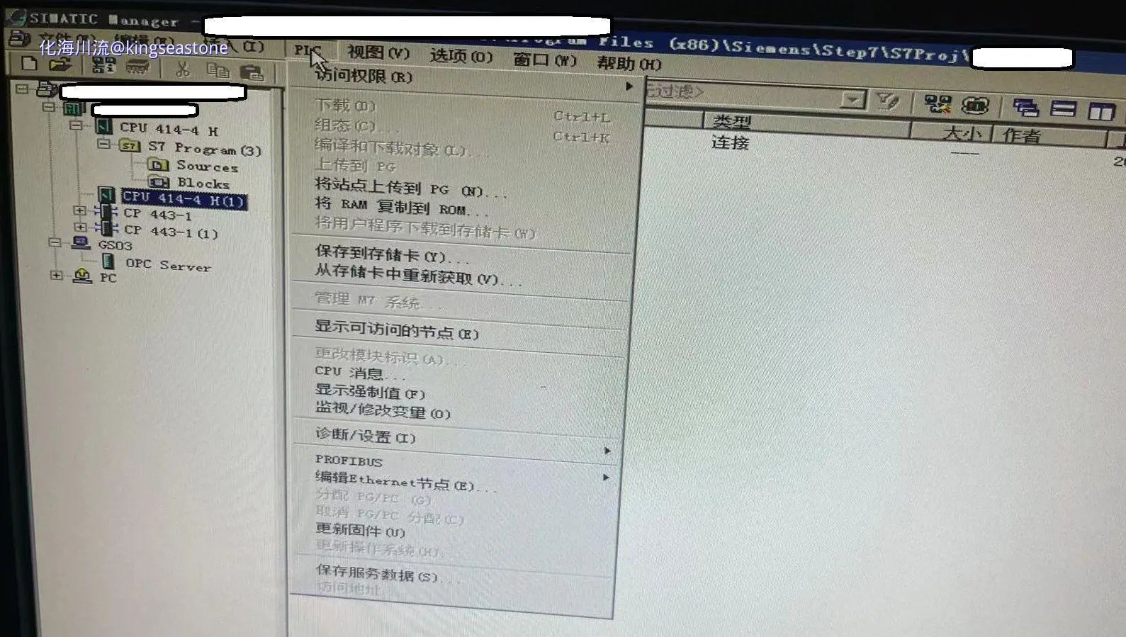

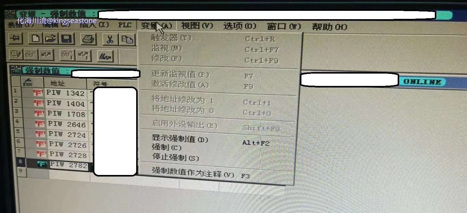

如图所示,1、强制数值可以单独进行强制,但一旦点击删除强制,所有的点都解除强制了。能否单独解除强制?
2、为何强制值一定要十六进制?而且强制为15B0,我查看实时数值为0(量程:-30 至 30),但15B0转换为十进制不是5552吗?就算是通过819至4095转换,也不会是0啊?

1、STEP7里没有“监视-强制值”菜单,只有“PLC-显示强制值和PLC-监视/修改变量”菜单。而PLC-显示强制值点开后就是我在问题里附的那个图。在显示强制值窗口里单独选中某一行右键删除强制是会把所有的强制点都解除强制的,点“变量-停止强制”也是会解除所有点的强制。
2、问题中所附图片里的第8行是我新增的强制点,原本该AI通道数值为7,我在强制值里输入和上面一样的W#16#15B0后它的通道数值就变成0了。所以为什么15B0是0?

kingseastone 发表于 2023-3-17 20:53
1、STEP7里没有“监视-强制值”菜单,只有“PLC-显示强制值和PLC-监视/修改变量”菜单。而PLC-显示强制值点 ...
这是图片。
