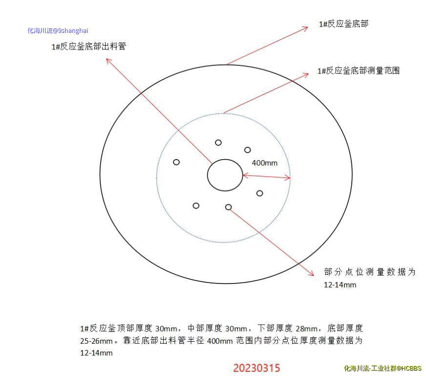

加热釜釜底内局部检测厚度薄斑点状变薄,物料沥青380度,是气蚀现象?

物料沥青360度,自流进入第一釜内,进行辐射加热釜底釜体后进入下一工序釜,下一工序釜同样进行辐射加热后进入下一工序釜,很难理解第一个加热釜为什么会产出这样的情况?而后工序釜没有类似情况

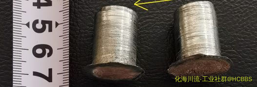

9shanghai楼主 VIP会员 VIP会员 | 显示全部楼层       最后访问IP湖北省
张君莉 发表于 2023-3-20 14:48
没有实物图片不好判断,建议观察一段时间利于找出问题。
实体钻孔竟然,对比下来一样厚,
发表于 2023-3-20 20:06:45
同样两个采集样品,左1测厚是15,左2测厚是26,很难理解。
发表于 2023-3-21 17:00:35
