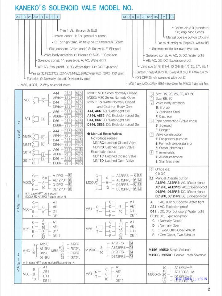

谁有  日本金子电磁阀的选型资料 或者  型号说明?
M15G-8N-AE12PU
M15G-8N-A12PG-TF
我想了解下  其代表的意义

您好,日本金子电磁阀M15G-8N-AE12PU和M15G-8N-A12PG-TF的代表意义如下:
M15G-8N-AE12PU:其中M表示金子电磁阀的产品系列,15G代表该型号的口径为15mm,8N表示该阀门的通道数量为8个,AE12PU则指电压为AC220V,密封材料为氟橡胶(FPM),外壳材质为铝合金,带有2位数的手动开关。
M15G-8N-A12PG-TF:其中M、15G、8N的意义同上,A12PG代表电压为AC110V,密封材料为氟橡胶,外壳材质为铝合金,TF则代表该阀门带有无源式传感器。
关于更详细的选型资料和型号说明,建议您可以直接联系日本金子电磁阀的厂家或者国内代理商获取。

图片是它官网的一部分信息

图片是它官网的一部分信息
网址多少  我找了好久
发表于 2023-3-17 17:01:22
http://www.kaneko.com.cn/index.htm  详情 回复 发表于 2023-3-17 18:42
tiger2010VIP会员 VIP会员 | 显示全部楼层       最后访问IP江苏省
5233655cs 发表于 2023-3-17 17:01
网址多少  我找了好久
