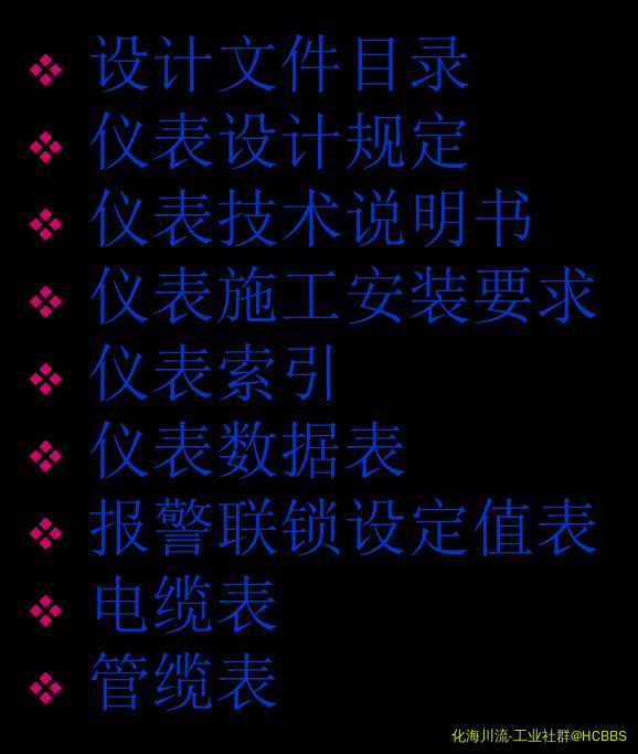

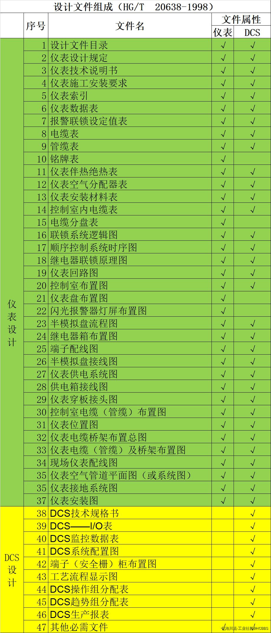

正规设计院都应该出具哪些文件,比如P$ID图、联锁逻辑图、联锁表、报警一览表、规格书I/O表等,有没有目录?

仪表专业设计文件通常包括以下内容:
1. P&ID图:即流程和仪表图,用于表示系统流程和仪表控制的安装位置。
2. 仪器设备清单:列出仪表设备的名称、型号、规格等信息。
3. 联锁逻辑图:用于表示控制系统的逻辑关系,如开关、阀门等。
4. 联锁表:列出联锁系统中每个元素的类型、位置、作用等信息。
5. 报警一览表:列出报警系统中每个元素的类型、位置、作用等信息。
6. 规格书:详细说明仪表设备的规范和要求。
7. I/O表:包括数字输入/输出和模拟输入/输出端口的连接方式和配置。
正规设计院出具的文件应该具备完整性和可读性,包括上述所有设计文件。同时还需要根据项目需要提供其他类型的文件,如现场施工图、装配图等。目录会根据公司或项目的要求而不同,但一般都包含上述文件。

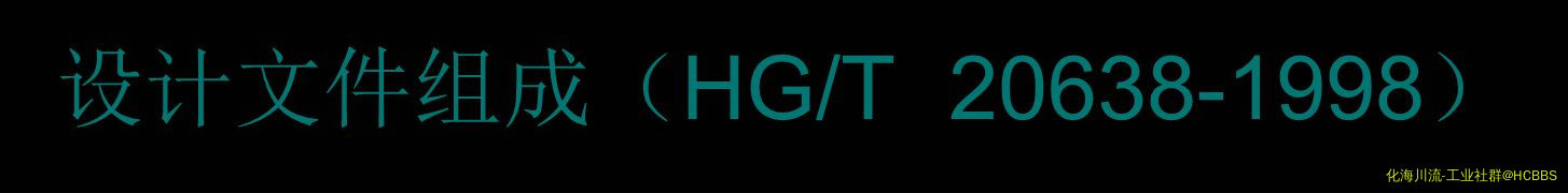

HG/T 20638中详细规定了自控专业所完成的设计文件。
这是自动专业的最低要求,各个设计院还有自己的设计文件规定,一般会高于HG/T 20638要求。
这是自动专业的最低要求,各个设计院还有自己的设计文 ...
推荐标准应该不是最低要求吧?
